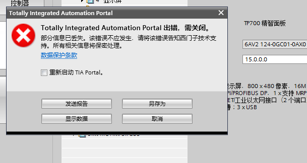

博图V15配置触摸屏选择硬件就提示附图错误,求各位大师提供解决方法。谢谢

安装时丢东西了吧!

重装过系统 重装过几次软件。PLC编程正常

这是典型的版本不对,或者是安装的文件有丢失的现象。重新安装相对应的版本就好了。

可以降几个版本,比如选13.0的,就没问题了。
问题应该在硬件没有升级。

我也遇到过同样问题,重装软件都不好用,最后电脑重做系统再安装就好了。
