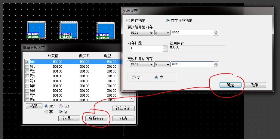

请教富士触摸屏使用V-SFTV6编程软体可以将元件一次更换吗?
如原本使用M0元件
要将其更改为M10或X10元件

工具——内存——成批设定
