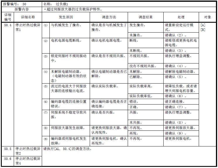

MR-JE-A伺服报警AL50.6请问有什么原因

如题,我看了手册,实在看不出什么,请教各位大神吗。谢谢

伺服过载了,看看机构卡不卡,有刹车看看刹车有没有打开,

UVW接线看看有没有问题,电机拆下来,如果还这样就有可能是电机或者驱动器问题,如果没有就是负载问题。

参考处理方法。。。
