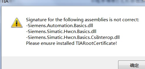

博图v13软件突然打不开程序,软件启动后报错,求大神指点!

之前用一直好好地,今天突然打不开了,网上查了一下说要重新装系统后再重装软件,请问还有没有其他的解决方案?

没有 好像没有第二种办法 西门子就是这么娇气 不服 你咬他

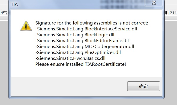

重装系统也没用,刚装上没问题第二天又是这个问题

把360卸载了,360整天搞事情

重装系统吧

或者再装个虚拟机,我刚装的,从博图V13到V16

支持装虚拟机
