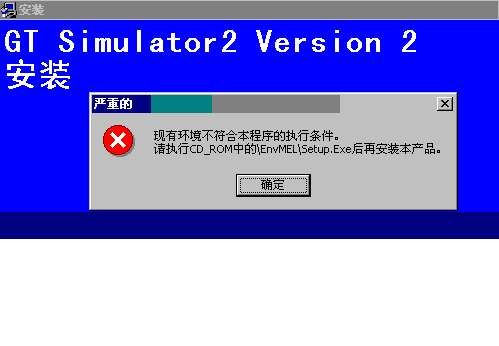

刚从本站下了GT Simulator2安装的时候却报错了,
提示需要先安装环境,可是我GX都安装好了啊。

对了,刚才忘记看说明了,
安装前必须安装触摸屏编程软件GT Designer2
也许是因为我没装这个吧。

对,是要安装GT Designer2

從錯誤信息來看是運行環境沒安裝,不過也要先安裝GT Designer2
