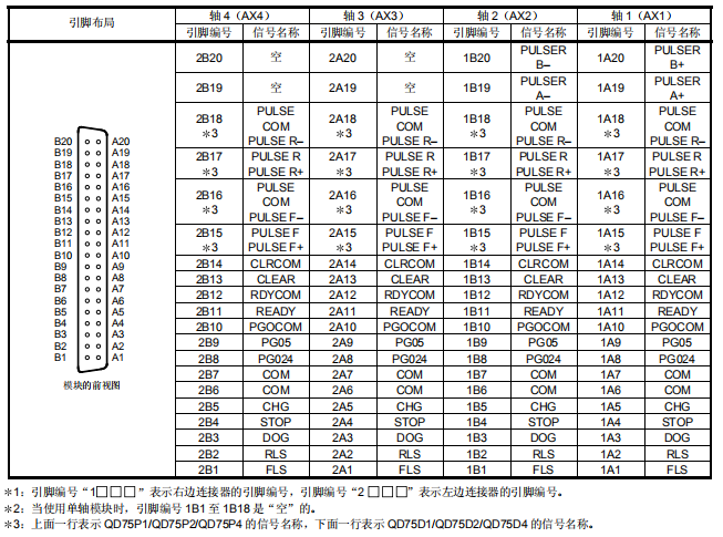

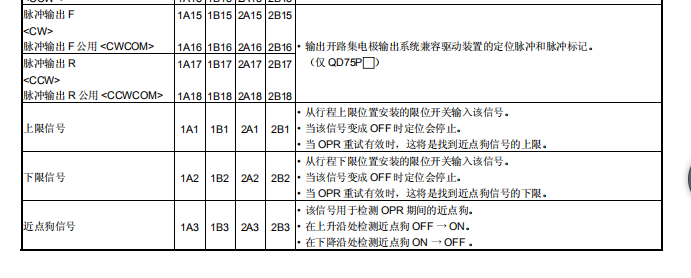

   如图,用的是三菱LD75P4的模块,输出是两路集电极开路输出给的脉冲,想带一个步进电机,现在不仅控制器上只有一路脉冲接收,另一路是脉冲方向,求问如何接线?需要添加辅助点来控制脉冲方向么?

[attachment=230328] [attachment=230329] [attachment=230330]   如图,用的是三菱LD75P4的模块,输出是两路集电极开路输出给的脉冲,想带一个步进电机,现在步进控制器上只有一路脉冲接收,另一路是脉冲方向,求问如何接线?需要添加辅助点来控制脉冲方向么?

一个差分输出的PLC模块,一个集电极开路的驱动器根本就不匹配,控制不了的

LD75P4是差分输出?LD75D4才是
