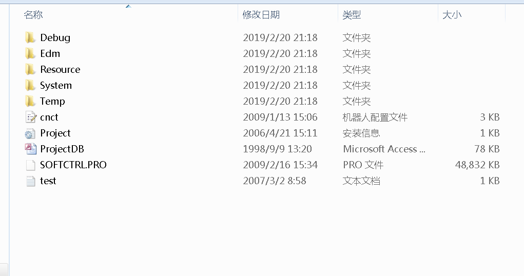

三菱Q12HCPU程序,但是这样的格式你们见过没有 ,
请教这是用三菱哪款PLC编程软件打开???

应该用PX Developer可以打开

是GX Developer,老铁,这是三菱GX WORKS之前的版本,现在最好用的是GX Developer8.86。

是GX IEC Developer,欧洲版。可以用GX Works2转换过来。 或者你发过来,我帮你转换

用GX GORKS2也是可以打开的
