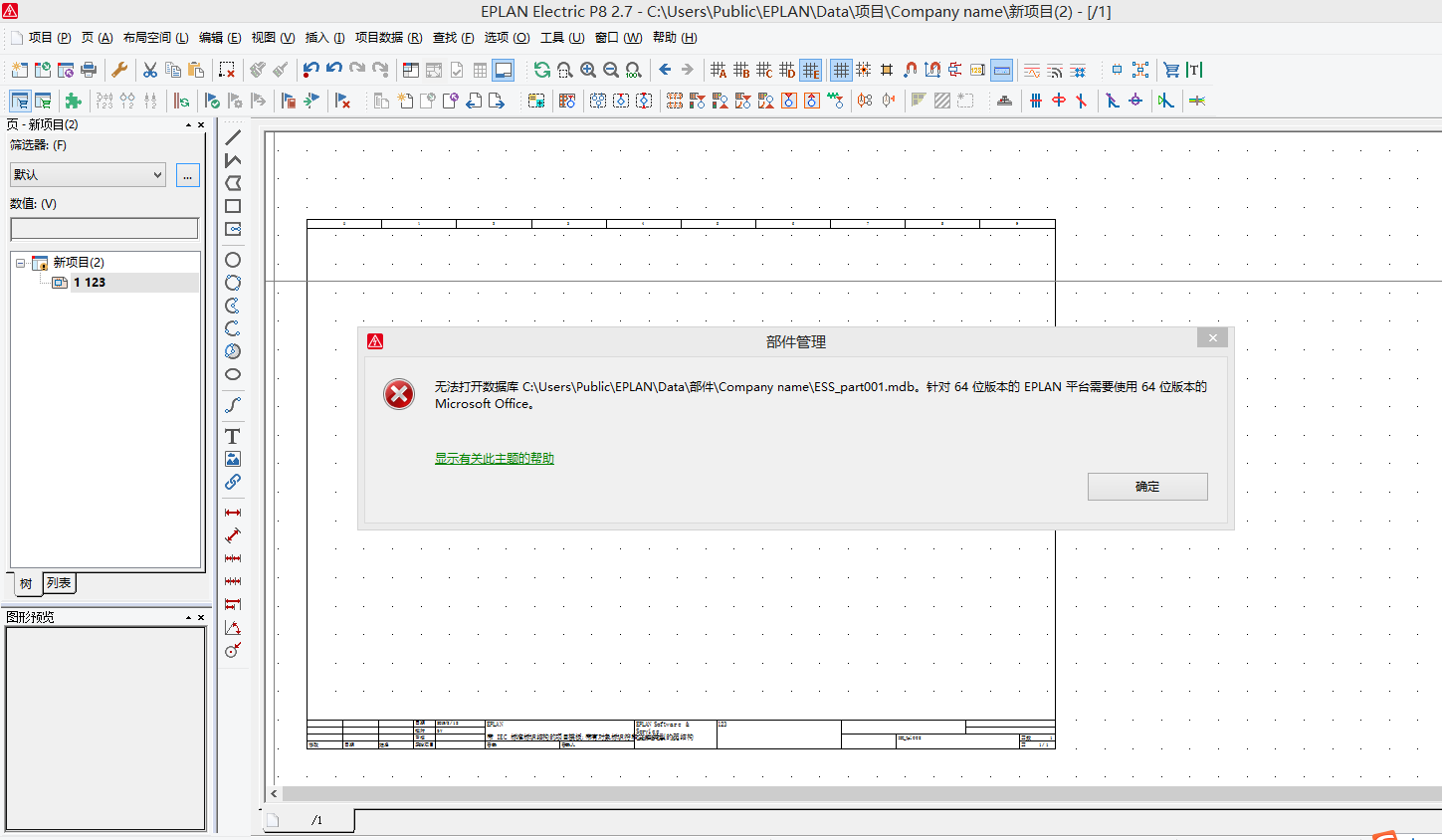

求助:关于EPLAN Electric P8 2.7 (x64)的问题。

求教:有哪位师傅知道应该怎么做呢???

发表于: 2019-02-18 16:36
安装64位版本的office 2016.但也不是那么好安装的
那该怎么办呢?卸载重新安装???

发表于: 2019-02-18 17:56
安装office 2016就行了

发表于: 2019-02-22 13:38
安装64为office2013

发表于: 2019-02-27 18:54
access 2013 runtime安装,解决
