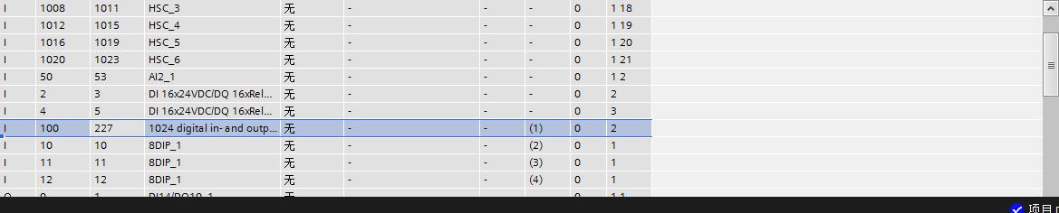

我刚刚学习西门子1200PLC,想请教一下,这边有一个程序是和KUKA-KRC4用PROFINET连接的,KUKA那边地址我看了WORKVISUL大概了解怎么设置,就是TIA这边我不知道这个地址在哪里设置的,用的是Q100-Q227这1024个地址,在地址总揽里面我可以看到,但是不可更改,我想请教一下这个地址在博途什么地方设置的。

如图,我不知道这个100-227怎么来的

自动分配的I Q,要是看不爽的话可以改成你想要的
