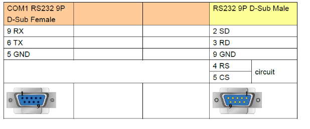

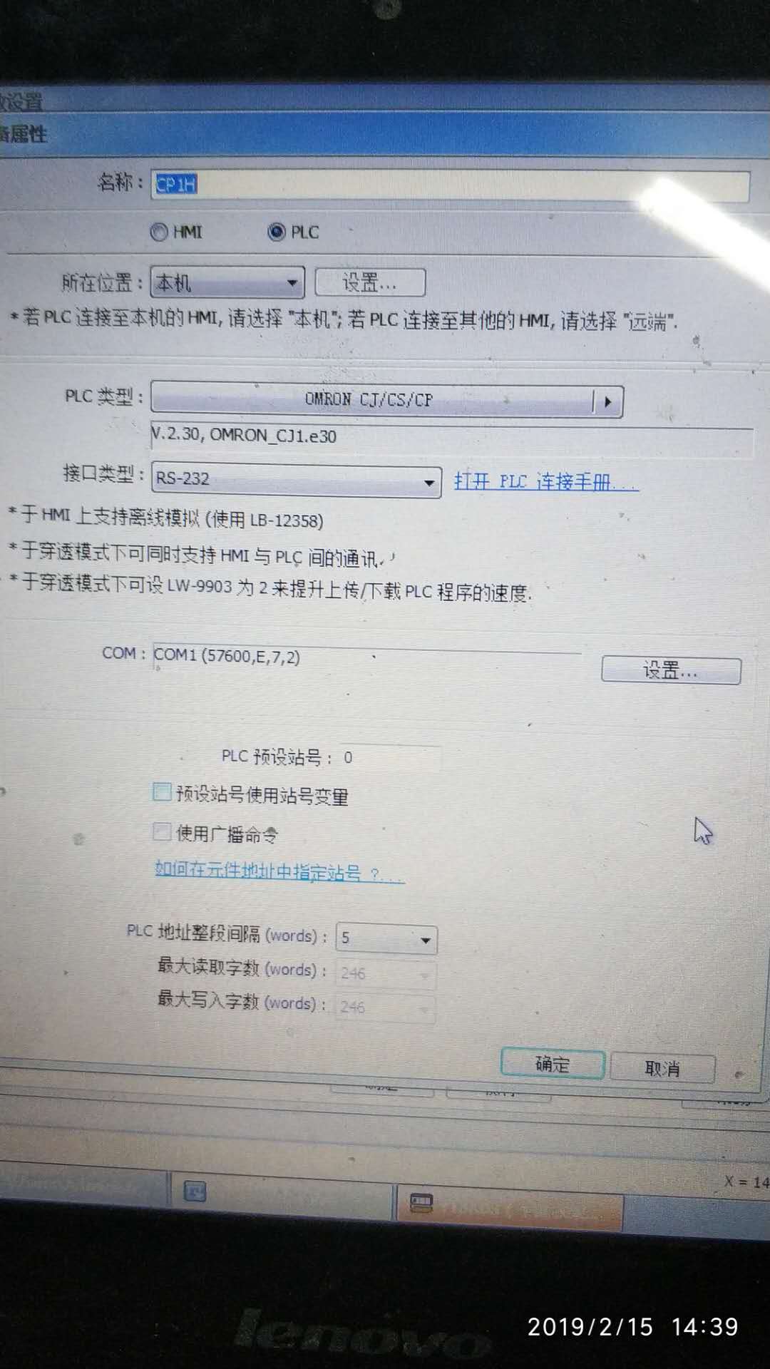

24楼  发表于: 2019-02-28 01:36
通讯线不对
PLC             HMI
2                    9
3                    6
9                      5
45短

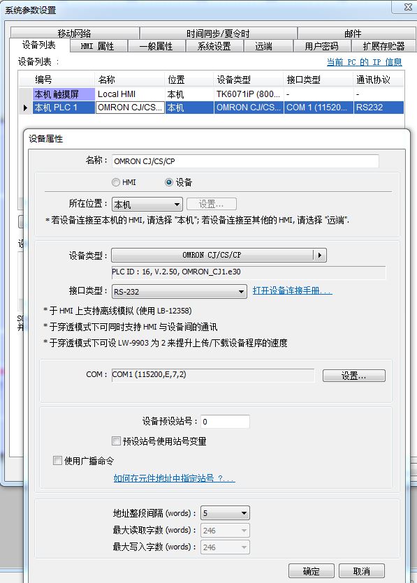

26楼  发表于: 2019-02-28 01:43
引用第3楼梦雨天涯于2019-02-15 15:03发表的  :
HMI边2-PLC3,HMI3-PLC2,HMI5-PLC9,PLC4,5短接。
这个不对

27楼  发表于: 2019-02-28 01:44
引用第6楼梦雨天涯于2019-02-18 09:13发表的  :
这个图对

30楼  发表于: 2019-03-06 20:50
引用第24楼rqhan于2019-02-28 01:36发表的  :
通讯线不对
PLC             HMI
2                    9
3                    6
9                      5
是这样的啊

31楼  发表于: 2019-03-06 20:51
引用第25楼rqhan于2019-02-28 01:40发表的  :
我现在用的和你的一样,没问题 [attachment=230454]
可以
发给我一下吗?包括ximenzi程序,就简单做一个来控制输出就行

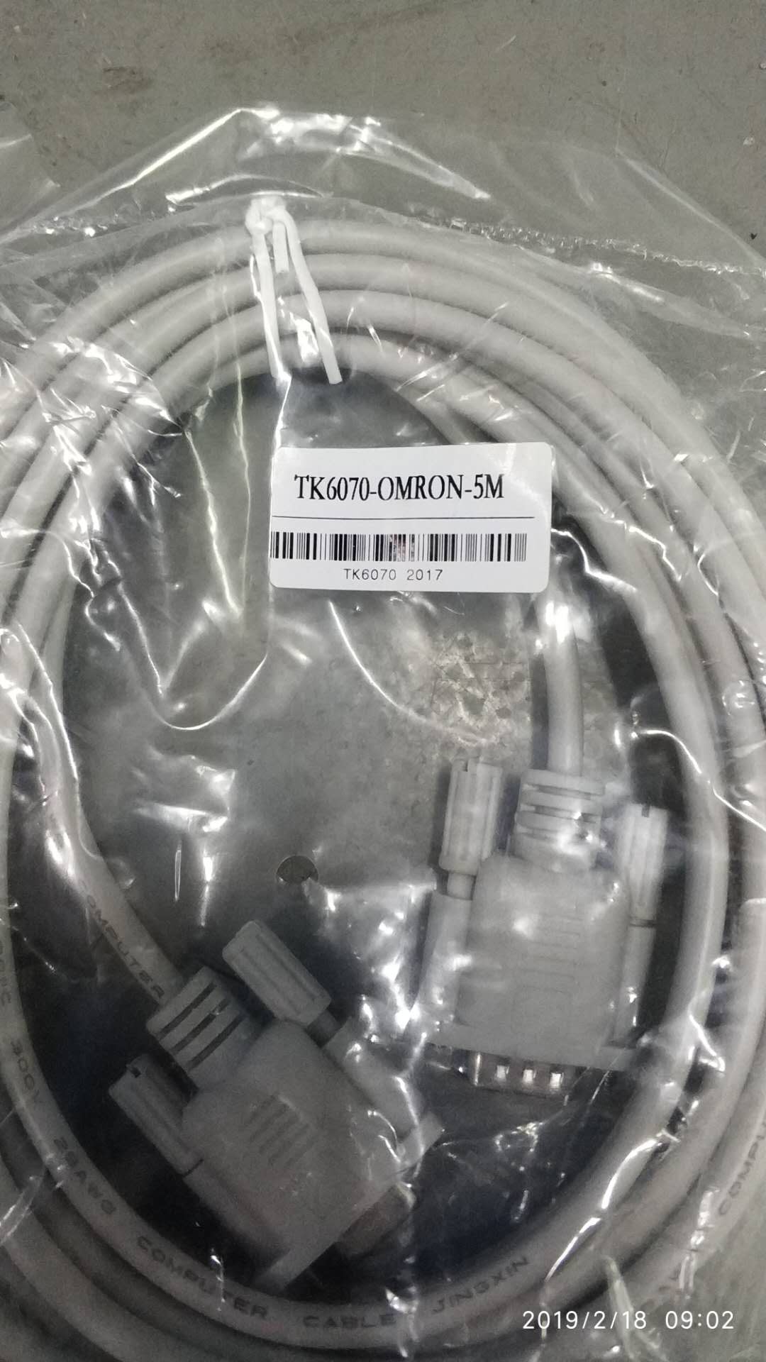

32楼  发表于: 2019-03-06 20:54
引用第28楼conchnit于2019-02-28 12:31发表的  :
自己重新换根线,然后换个扩展模块,排除法
换了一个也这样。线是叫那个威纶触摸屏专门配欧姆龙的

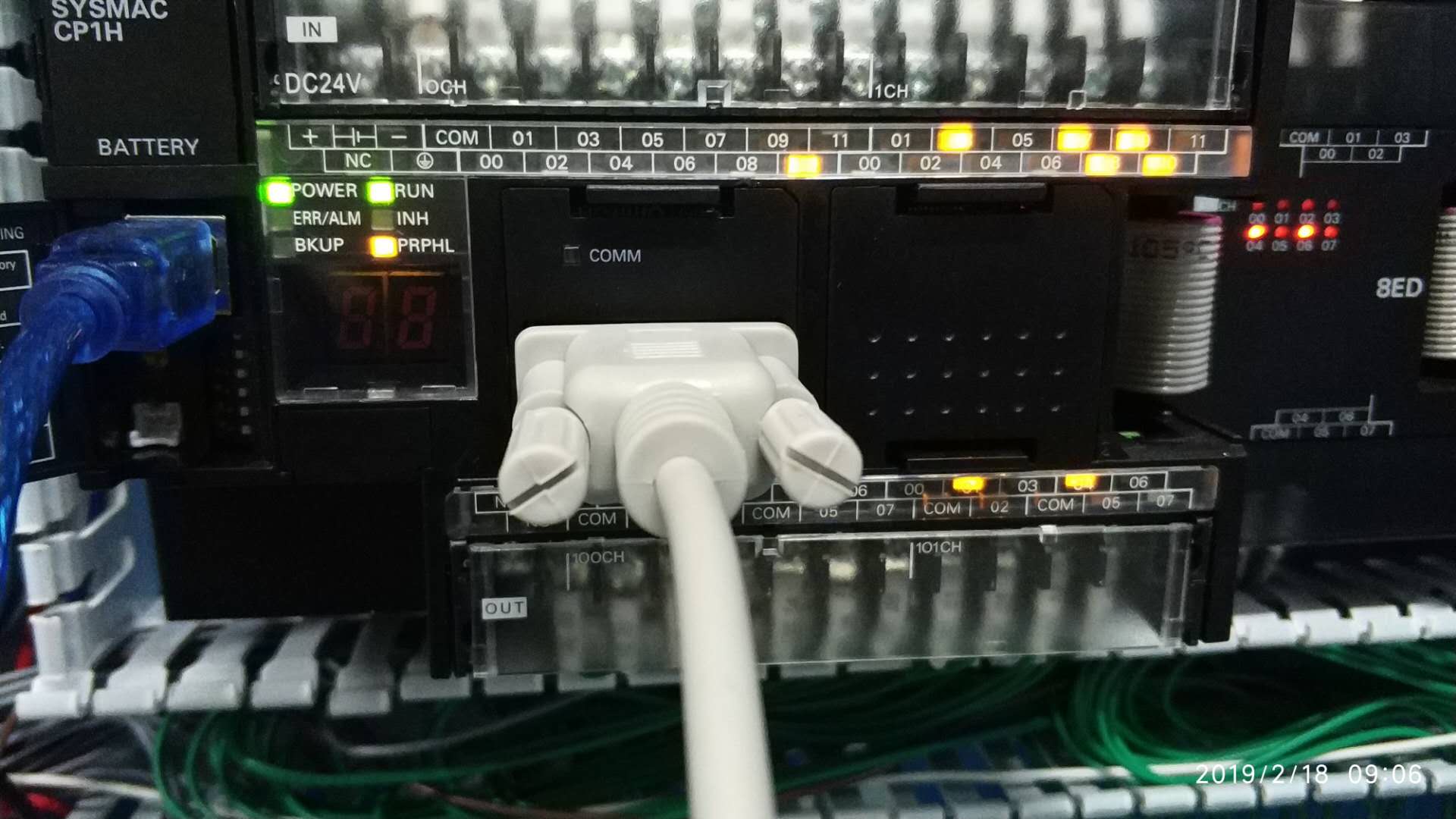

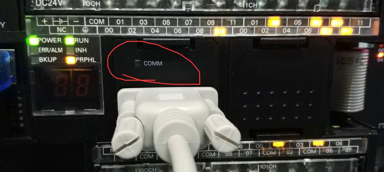

查看淡淡雨季的 主题 / 回贴
33楼  发表于: 2019-03-07 13:41

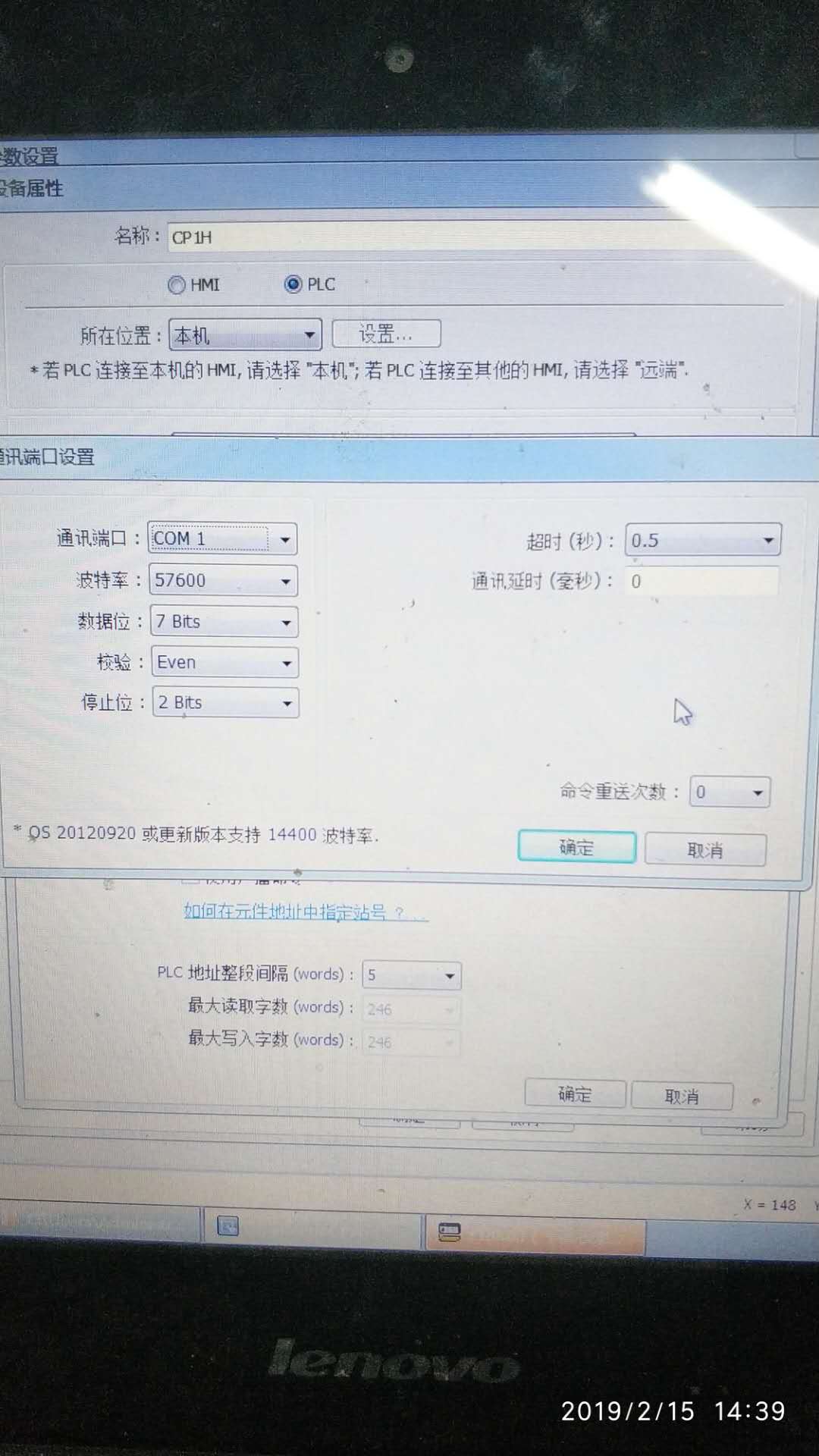

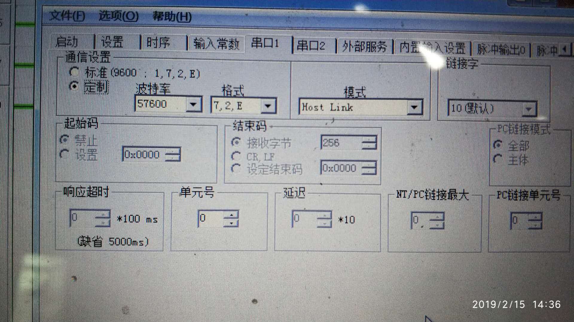

问题解决了没有?如果按照你说的com1时不时的亮一下,,,,首先应该先确定硬件电路有没有问题,其次,你调整下波特率和通讯延时。。。。有结果了麻烦告知一下哈

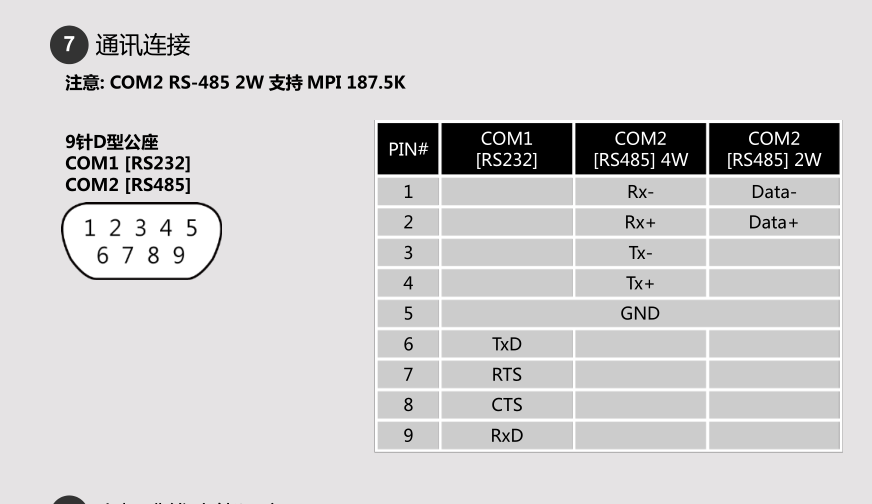

COM1    5.6.9.    COM2  2.3.5
COM1 RS-232   COM2   RS-485  你选用的是COM2。应该是485接口类型!

楼上你看看
