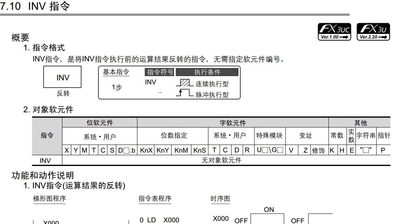

欧姆龙的NOT取反指令,对应三凌的是那一个,高手回一个

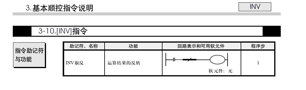

对三凌我不清楚,对应三菱倒是有一个。

楼主说的是三菱,楼上正解。

INV指令呀
