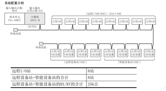

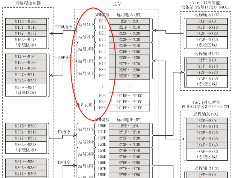

如图,FX3U-16CCL-M手册中说一个主站后面最多带8个从站,但是在主站与智能设备站的通讯实例中可以看出可以带16个从站 ;到底哪个是正确的?
比如我从站“占用站数、扩展循环设置开关”设置成“占用2个站、1倍设置”,那么从站的站号的设置应该是1(并且把2号占用)、3(把4号占用)、5(把6号占用)、7、9、11、13、15;还是应该1、3、5、7(把8号占用)最多这4个从站(这里总共用了1-8的站号,是不是相当于满了)?

8个吧
