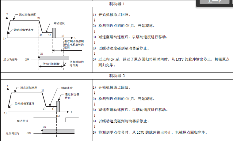

请问师傅们 ,三菱L系列PLC定位功能 。制动器1、制动器2、制动器3, 模式回原点是什么意思,是怎样回原点的?

说的是
机械原点回归方式
