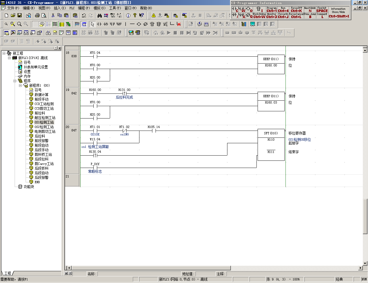

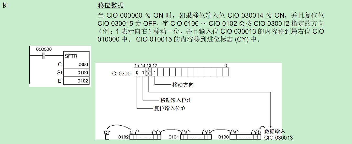

三菱PLC中SFTL M11 M12 K9 K1
1,SFTL 位左移
2,M11 位移时写入的数据状态(0或1)
3,M12 位移起始地址
4,K9 位移寄存器长度(M12-M20共9个寄存器)
5,K1 每次位移的移动位数
那么欧姆龙的应该怎么使用这个指令?表示不会。现在是想把1270.00,以1270.01(1270.02-1270.06)为起点,每次移动1位,长度为5

仅供参考

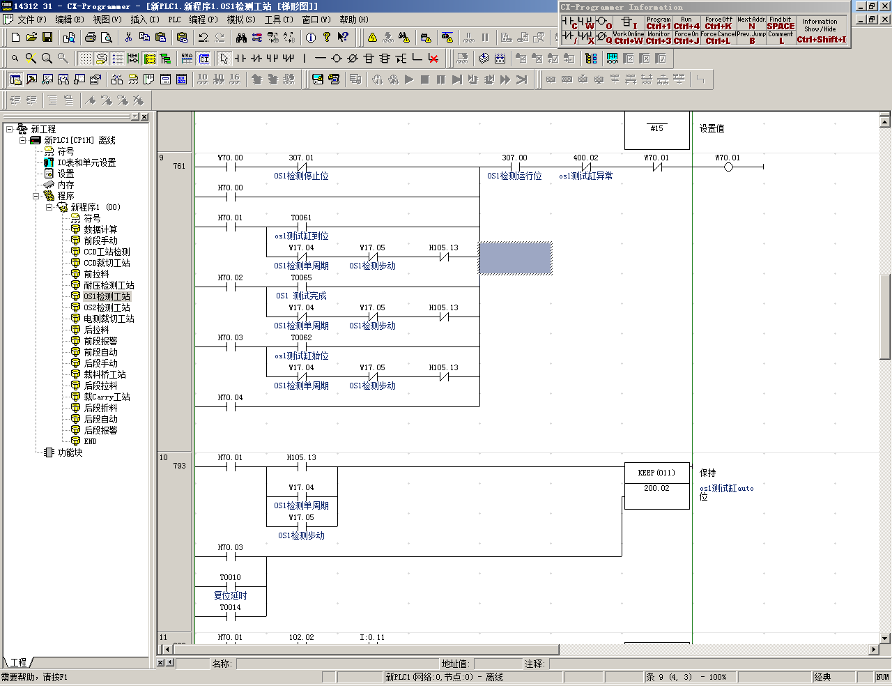

图片1的上半部分和图片2的下面

非常感谢
