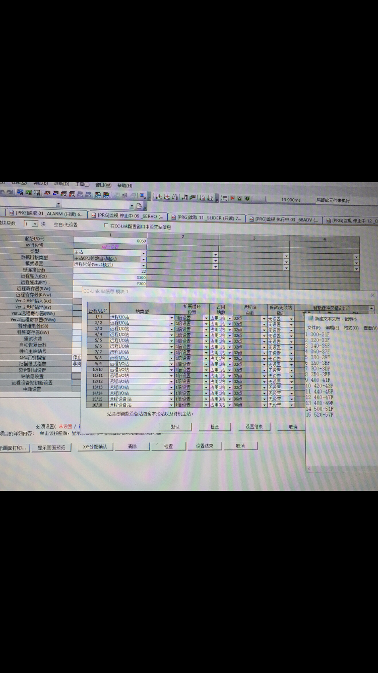

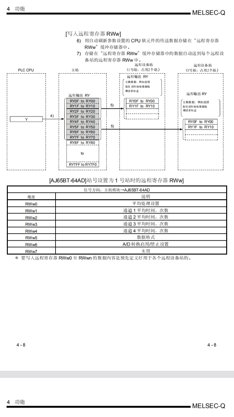

各位大神们 最近小弟在学习查看这个QJ61BT1手册
当看到远程设备站 AJ65BT-64AD这里时 在计算它的
信号时 发现内部X Y信号都是按照 主站的起始X Y进行计算
但是按照这个方法 在这里算它的缓冲存储器监控出来的数据感觉很奇怪
主站 X300 Y300    远程设备站 AJ65BT-64AD为X520开始 根据这个内部的X Y信号
都能符合 就是缓冲存储器感觉好像不对 按照它手册的说法 G0为1站 我是15站 按照算出
520 这个是16进制 转化为10进制监控数据不对 求大师指点 这个缓冲存储器是如何计算的

每个站设置占用的点数,是根据点数往下排

前辈 不太明白  主站 X300 Y300 现在它是15
内部的X Y 排到520开始      缓冲存储器 它说
1站是G0 那么15站是多少呢 感觉不是520H 转换为
10进制也像不对

它这个数码值读取的缓冲存储器我也懵的 根据520来明显感觉不对

哈哈明白了 今天看手册看明白了 谢谢大师
