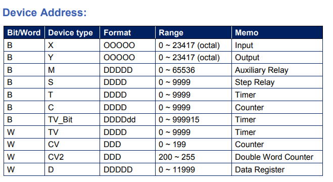

大家新年好!关于台达PLC有几点疑问请大家予以解答,谢谢!
1.台达PLC是否有类似于三菱PLC的R寄存器,也就是可以存储字符的寄存器?
2.威纶触摸屏的台达PLC选项中,对应的读取/写入地址中的TV、CV、CV2分别是啥意思?
以上问题请大神解答,小弟不胜感激!

存储器,存储都是二进制,
存取字符和BCD,16进制等等并没有什么不同。
只是编码不同
有些型号带有文件存储器。,
TV 定时器,
CV 计数器,
CV2 32位计数器
软件帮助里面连接手册有。
