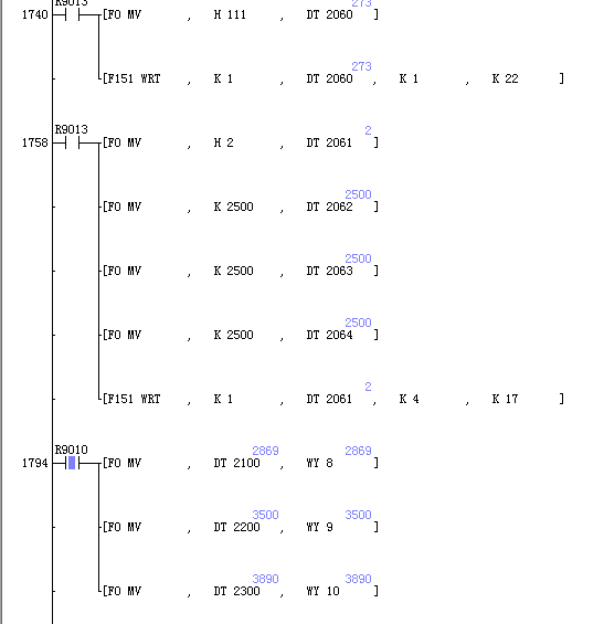

松下plc模拟量输出 模式切换模式时 以任意设定值保持模拟输出问题

松下plc模拟量输出从 RUN 模式切换到 PROG.模式时,通过共享存储器的设定,以任意设定值保持模拟输出问题 ,通道0正常,通道1和2都不正常 这是什么1情况,望高手解答~谢谢
附图是程序
