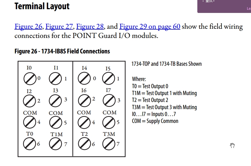

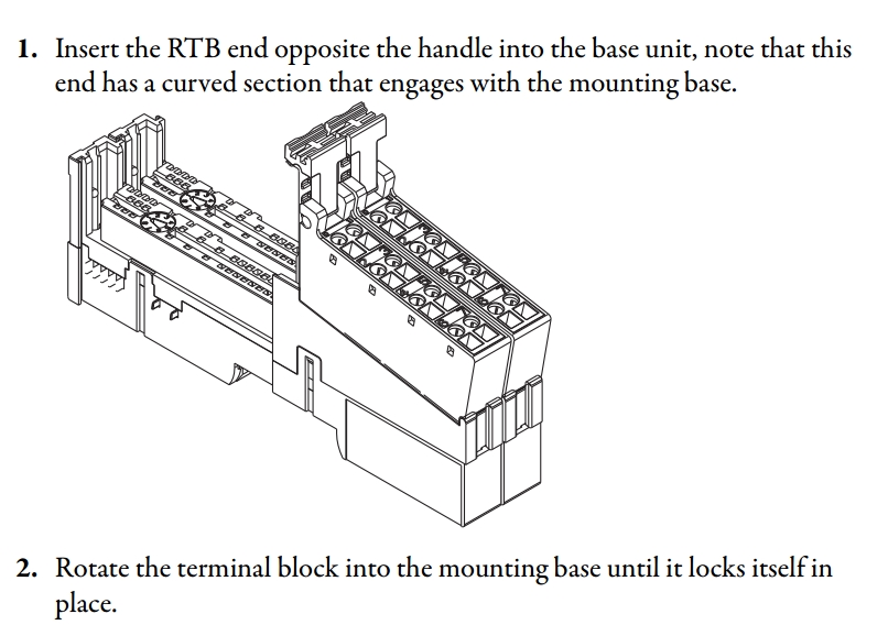

1734-IB8S是一个安全输入模块,可是手册上以及官网上找不到和它配对的端子模块型号,
手册上说可以用1734-TB或1734-TOP,可是这些端子模块是8个端子。
而1734-IB8S原理图接线,是16个端子,
这是怎么回事啊。没用过AB的东西,知道的老手指点一下,谢谢。

我们公司有台机器有这个模块。他是16个端子,一个点占用两个端子。
