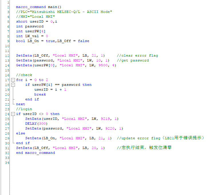

研究了一个下午,也从网上面查好了好多资料,就是弄不出来。
从官网上下了一个案例,离线模拟可以的,就是我自己复制过去就是不行。
是不是宏指令那里有问题,密码输错也不跳,输正确的也不跳。
请问是怎么回事呢。
有没有个案例能给我个看看。
在这里谢谢了。

我之前也试过,好象是有些屏幕不支持“page=页码”的跳转方式。
