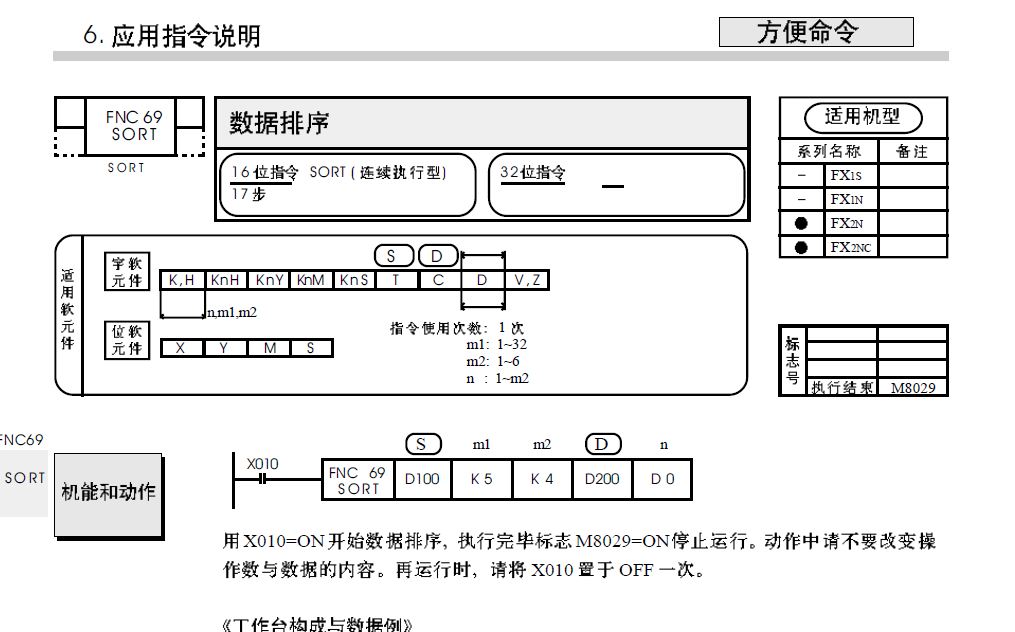

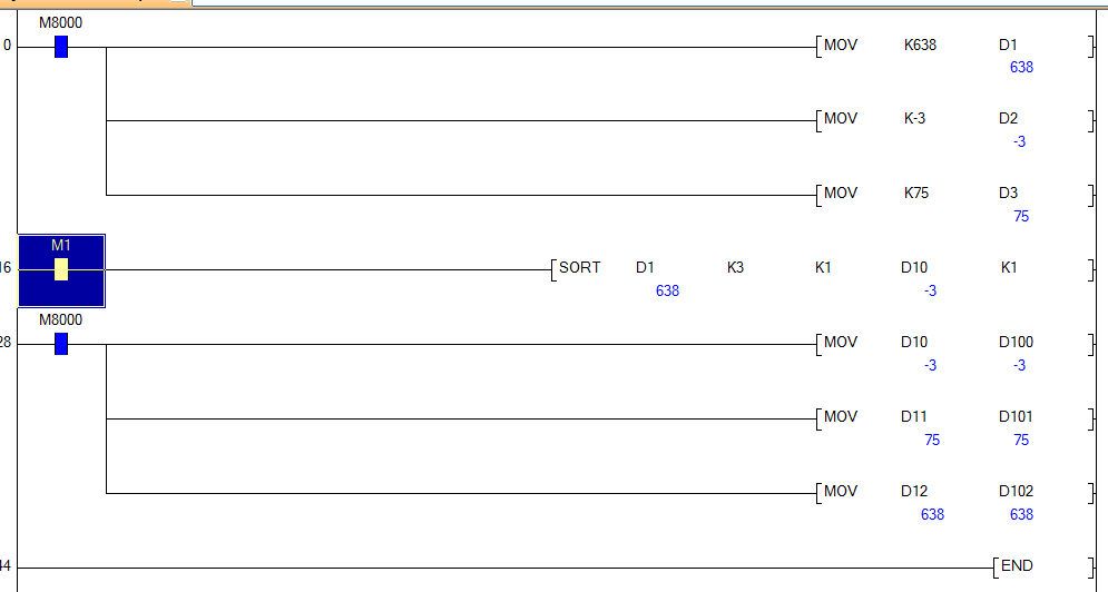

如何比较D10 D20 D30的大小,并排出顺序来?这个程序该如何来编写,我用的FX2N。谢谢!

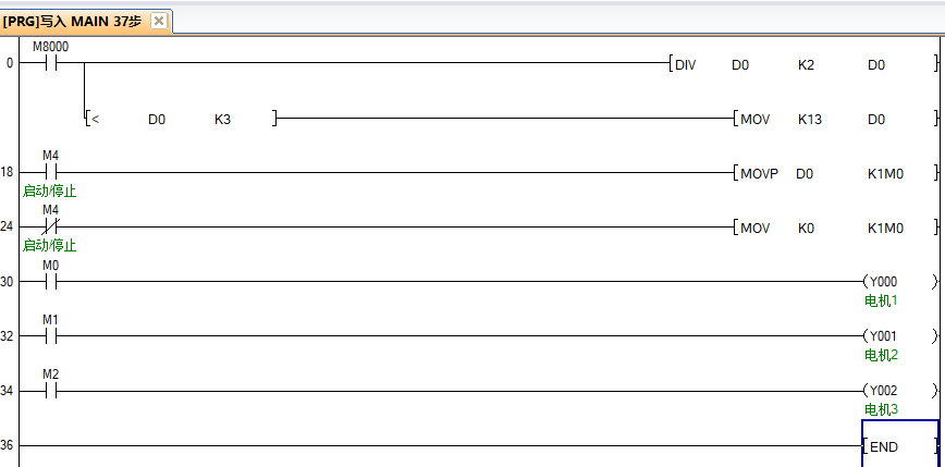

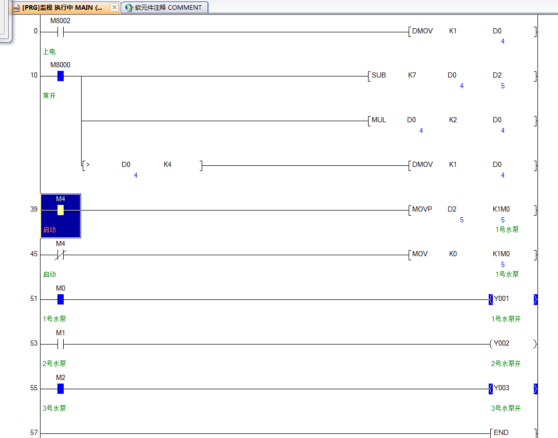

有没有编过随机启动的程序,例如有3台水泵,每次开机随机启动2台。

你自己随便写一写数据 没有规律 让他循环移位 就可以了啊。

就是不知道怎么写才提出来寻求帮助!

引用第2楼zwu009于2019-01-30 10:36发表的  :
既然对启动的两台没有具体要求,何必执着于随机呢!···

7楼  发表于: 2019-01-30 15:49
双循环两两相比较,小的放左大的放右,多少个数参加比较就循环多少次

11楼  发表于: 2019-02-16 17:08
我想到的是,用比较制令来比较,其实情况应该不会很多,毕竟你就3个数据,老老实实的分析应该比较简单
