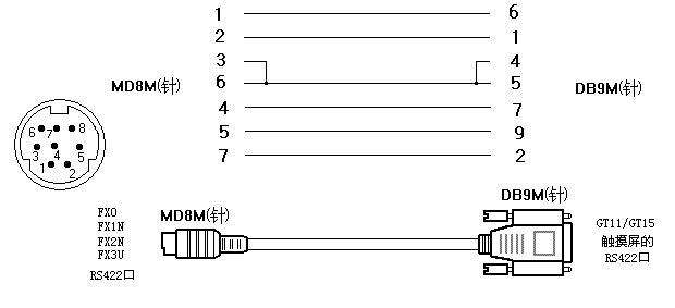

GS2107与FX2N通讯线制作,求助!!!!!!

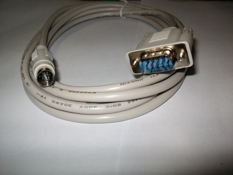

這個是專用的通訊綫,買一根就好了,看看圖片你能不能做出來

2楼正解,其他三菱通讯线焊接资料,你可以参考看看
