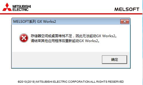

在安装GX Works2后启动,很多人会遇到图上情况,出现存储空间或桌面堆栈不足面无法启动的现象,在网上可以搜索出一大堆解决的方法却没有得到解决,有重装系统的,有下载0ld.dll文件的,其实最有效的方法就是这么处理的。
在安装GX Works2前,先安装GX Developer这个软件下的EnvMEL文件,把这个环境安装好了,再安装GX Works2,安装完成之后启动,看看是不是可以正常使用了,哈哈。。。
GX Works2启动出现存储空间或桌面堆栈不足的解决方案
