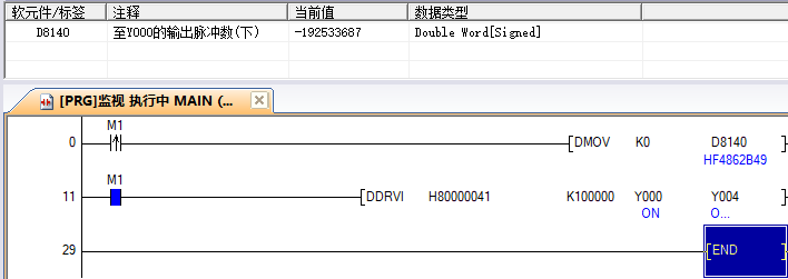

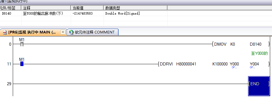

手册上说只能+999999到-999999之间
实际用户中超过这个数也没见有问题
后来我想测试一下到底能发多少
但手上只有一个山寨三菱,我试了DRVI最大脉冲可以+2147483583到-2147483583之间
不能更大,也不能更小,否则频率变慢,
但计数的准确性我没测试,以100K的频率要跑6小时才能跑完,我没这个耐心等

好像没有要停的意思

早上起来,它已经跑完了
