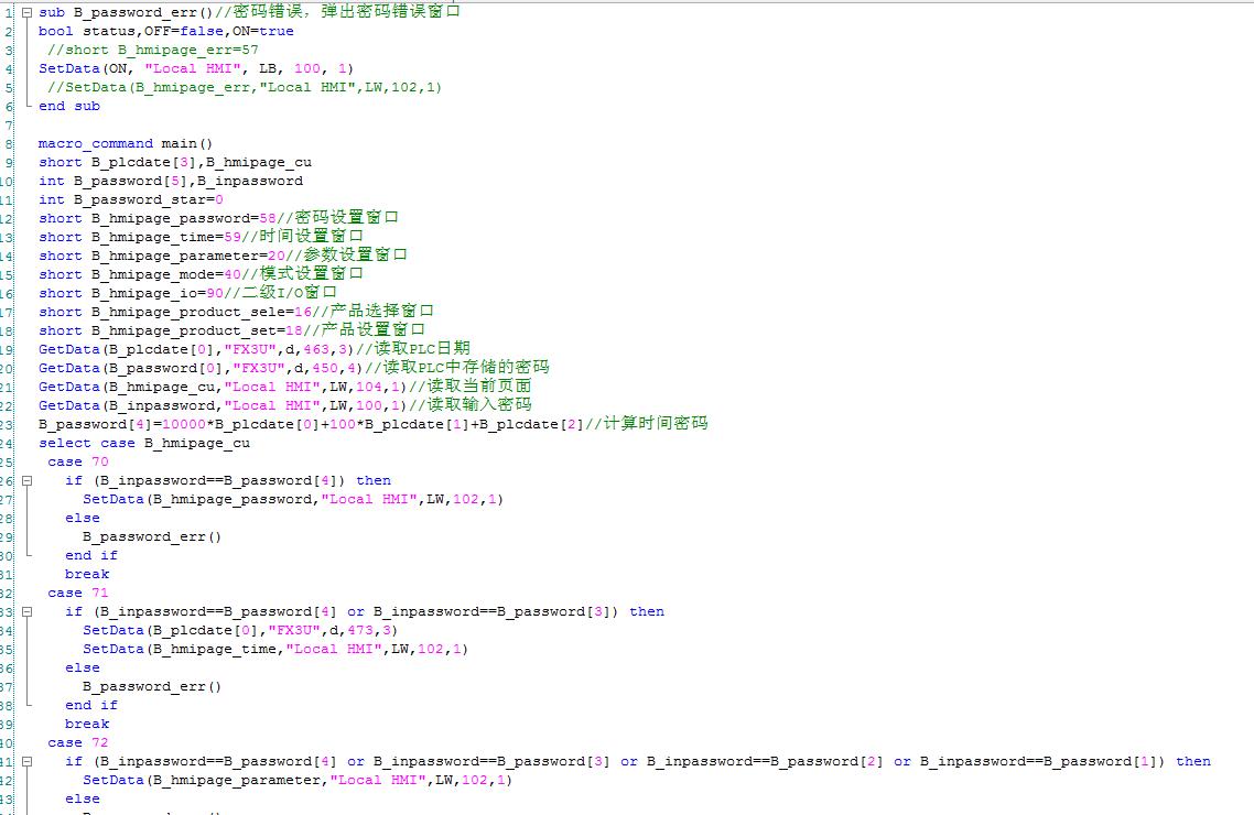

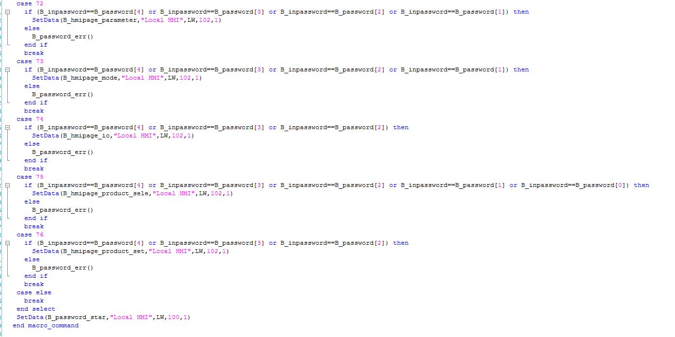

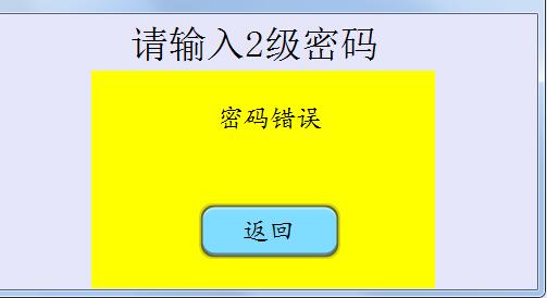

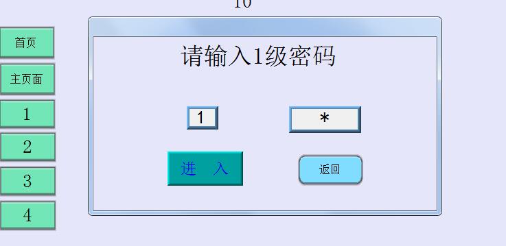

还没放假,学习一下宏指令,有4个文件,看你喜欢哪一种,可能还有问题,希望大家一起学习
一级登录(1级以上都可以登录)
2级登录(2级以上都可以登录,1级无效),其他的依次类推,错误弹出窗口
附件: 多重等级登录.zip (1328 K) 下载次数:1049
