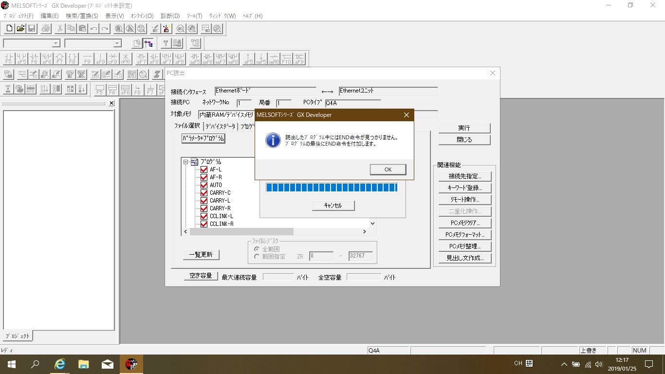

这是怎么回事,换一台PLC读取还是这样,程序是日本人写的,软件的版本号是8.503z日本的,请教那位高手师父指点说明一下,
在线等!!!详情看附件1

读出的程序没有END命令,在程序的最后需要加END命令。

我想知道到底是软件问题,还是程序问题,因为这个版本的软件在中国这边没有看到有用个,

结尾加END命令,试一试。看再提示什么,不是一下不好判断。可能的原因是程序没有下载完整。

8.503是去年發布的最新版,之前用在XP以下的只到119版本,8.503是XP以上版本支援甚至可裝到WIN10

现在就是与PLC通讯是可以的,但是只要读程序,就弹这个错误信息,每读一段子程序就弹一次,按回车健后可以读取完成,但是程序里显示不完整,显示不出来的都是黄色的。之前这个程序是日文版的,后来我吧安装好的中文软件,吧C盘里的安装文件对换了,不知道是不是这个问题?
换一台PLC读取还是这样,软件的版本号是8.503z日本的
