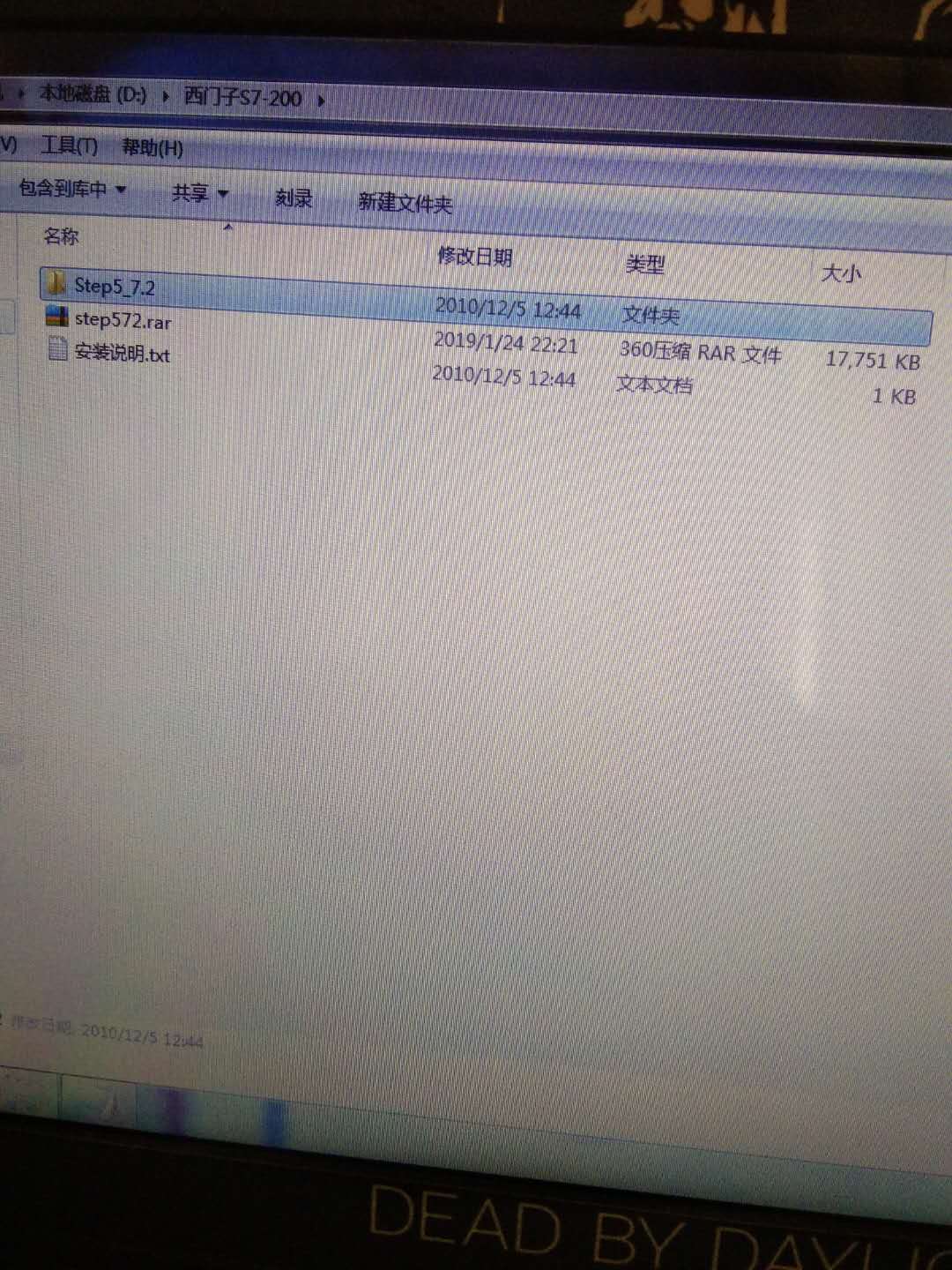

就是在本论坛下载的西门子编程软件,step5之类的,都无法安装。这个论坛,所有的西门子编程软件都下了一遍了,都安装不了。
我是win7系统。以前用win10,下过三菱的GX WORKS2,和DEVEPLOVE,能用。前些天,换成win7,重新下载过,也是可以用。
但西门子的,下了,安装错误。
各位老哥,有没有适合win7的西门子编程软件。

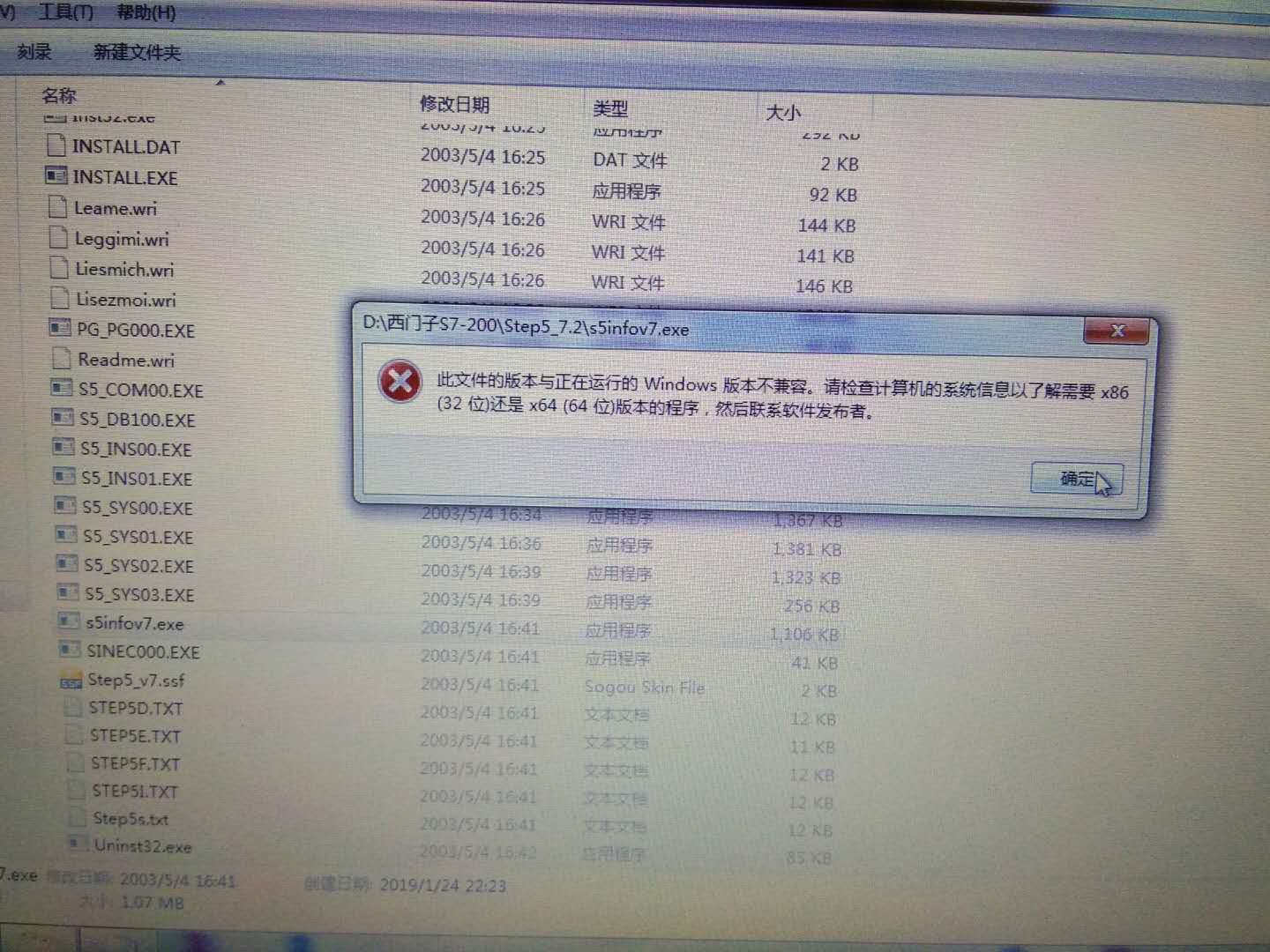

1、S5的最后一个编程软件只能在XP系统下运行。

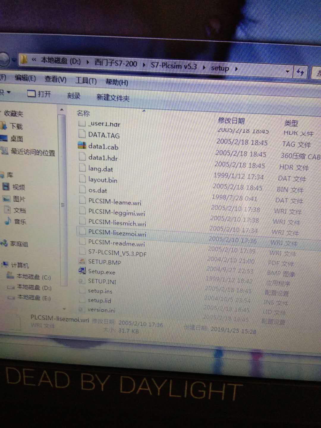

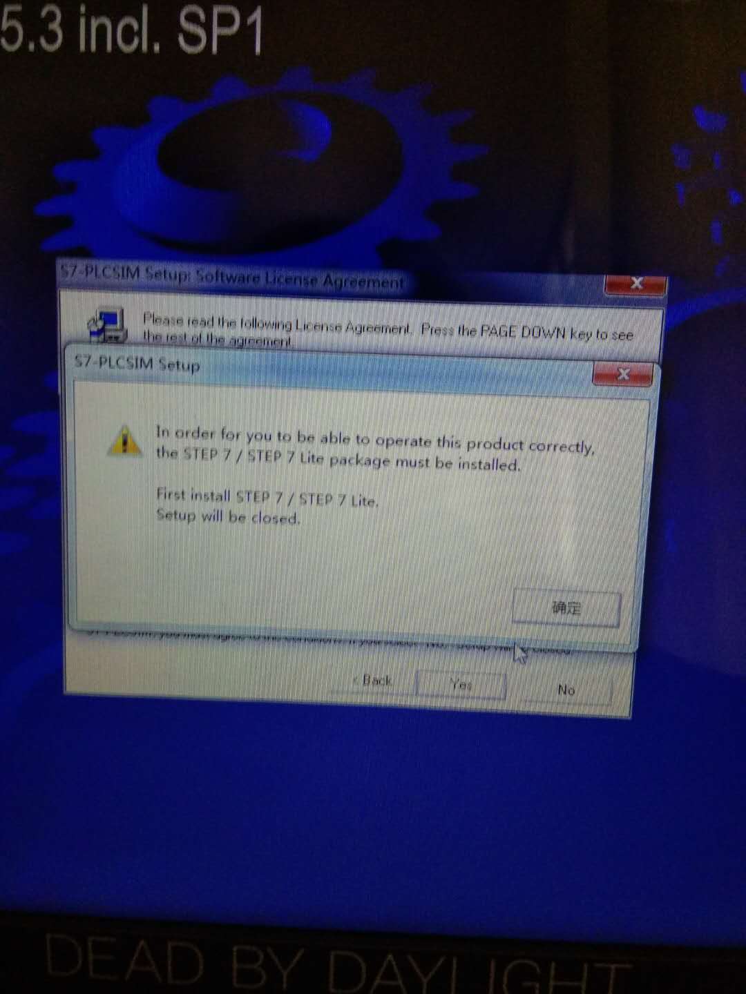

2、在安装PLCSIM之前,你需要首先安装STEP7软件。
有情提示:PLCSIM不能用于西门子S7-200的仿真,200没有官方的仿真软件。

    图片上这不都有提示了吗,还要问。。。
    S5的明显是不兼容,你下的32位的软件,电脑64位的系统,或者你下的64位的软件,电脑32位的系统,怎么装??
    S7的明显是只是个模拟器,文件夹名字这么明显“PLCSIM”,你需要先装STEP7,再装PLCSIM
