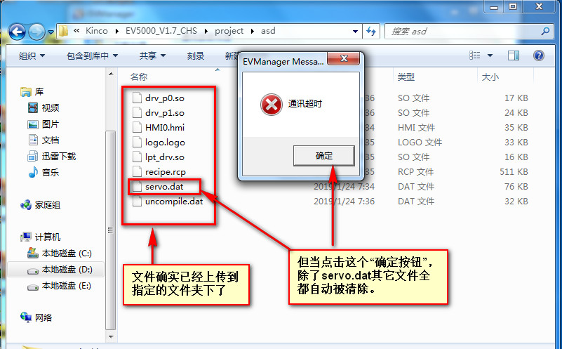

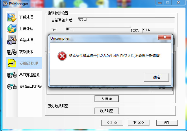

更新:开始装的软件是EV5000 V1.7,现在改成V1.6可以上传工程了,但又遇到了新问题,反编译时提示组态软件版本低于1.2生成的工程文件不能反编译,右是现在EV5000找不到V1.2以下的版本了,谁还有没有老版本?

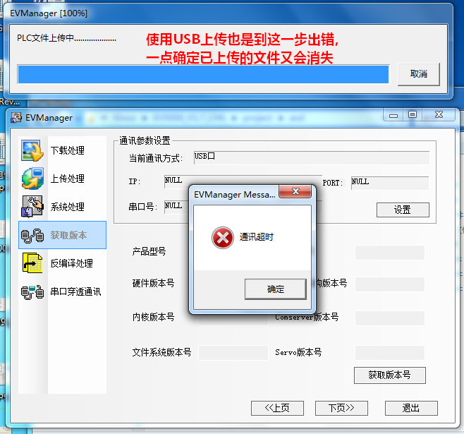

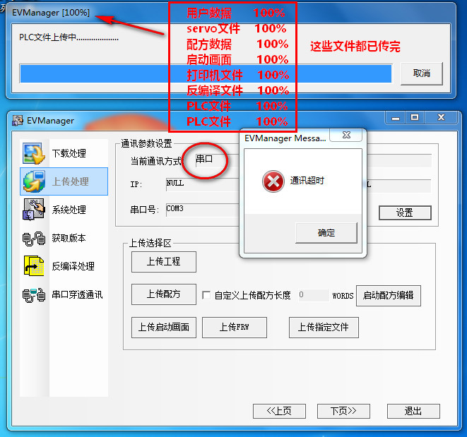

2007年时,单位买的新设备上带有三菱FX2N的PLC,我自己用一块MT4400T屏把机器上的一些重要数据通过RS422传到值班室,因为PLC程序加密了,不能进去查看,设备厂家就把PLC里存放数据的点位给了我。现在早已把那些点位忘记了,当时用的电脑也早报费了。现在想把屏里的数据传到电脑里,看看当时里面是设的哪些点位,但是 每次快传完的时候就显示通讯错误,不知道什么原因,串口传和USB传都一样

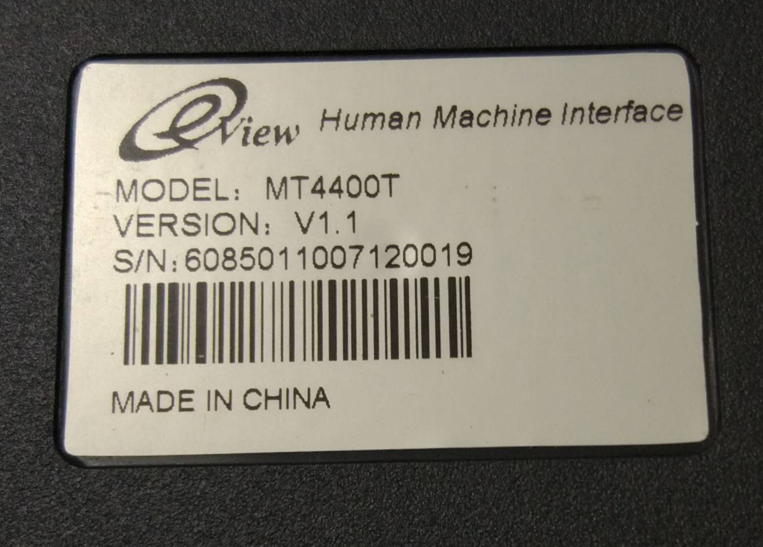

第一 eview屏和MT4400不是一回事 这个要弄清楚
第二 FX2N程序上传没问题的

我这个屏是早期的,牌子就是EVIEW,型号就是MT4400T
