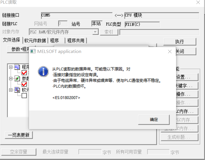

大家好,请教大神帮个忙看看到底是怎么回事。知道的告知一声。我手头有个国产的PLC板我用PL2303串口线读取程序时提示:从PLC读取的数据异常,可能是以下原因。对连接对象指定的设定有勿。由于电缆异常,硬件异常或噪音等,使与PLC通讯变得不稳定。PLC内部损坏。《ES:01802007》   我重新买了一条线还是这样,设置各种波特率都没有用。知道的大神望告知一下在此先谢谢。

数据线的驱动是否配套啊

波特率设为9.6试试

笔记本不要插上电源

PLC的型号是否对?

每种波特率我都试过 了

笔记本没有插电源,用的电池,plc是通电而且可以识别PLC的型号。

数据线和驱动肯定是配套的。

你的端口好像是COM5

PLC加密了

有时,其实已写进去了,它还是这样显示。运行下看看。
