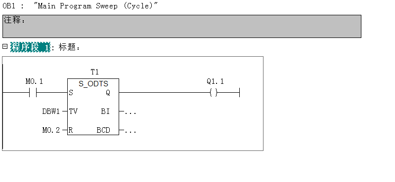

我想用威纶通触屏改变s7-300的T0的时间设定值,那么,S7300的程序应该怎样写?下面的写法正确吗?我可以在人机那里新增一个输入按钮设为DBW1用来该变数值吗?就是不明白西门子的DB和三菱的D元件是不是一样的,我想可以用MW0来做变量,但是好像不够我用啊,才2百多个。怎么理解西门子300系列的数值元件各位大哥
