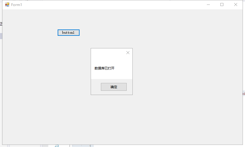

折腾了好久,蒙圈了很久,终于调用数据库成功,小白一个,把学习经验分享一下,,希望高手指点。。。
首先你要有C#基础吧,http://www.runoob.com/csharp/csharp-operators.html;其次你要知道数据库是干嘛用的,可以百度搜;

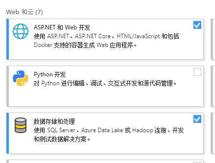

安装VS2017;这个是C#开发环境,也可以弄数据库;

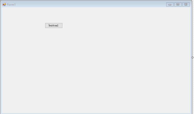

然后就新建一个C#桌面应用,画一个按钮

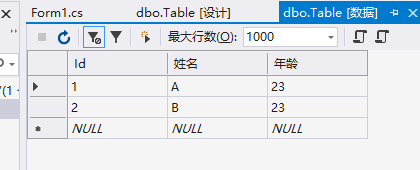

数据库怎么弄呢,https://jingyan.baidu.com/album/9f63fb91893ac3c8410f0e58.html?picindex=1
窗体应用怎么连接数据库呢  https://www.cnblogs.com/makqiq/p/5882351.html

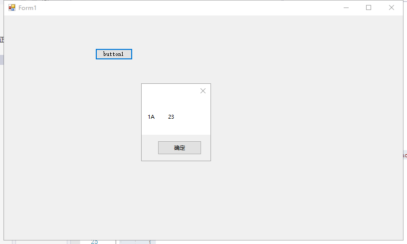

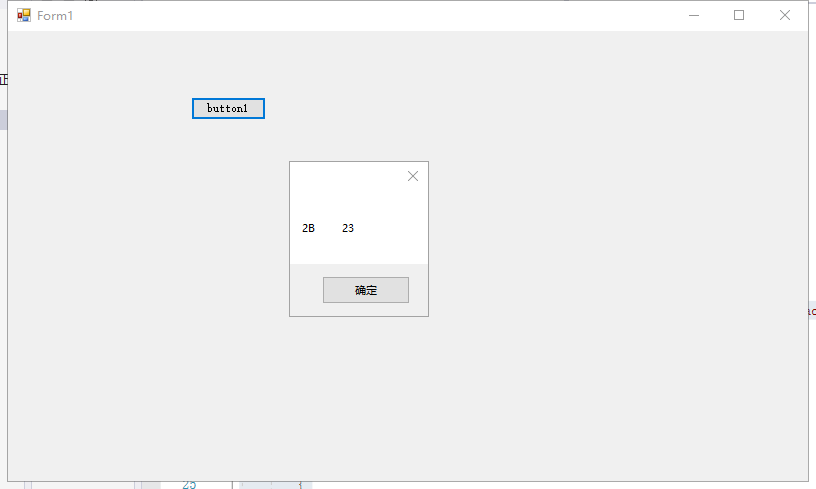

下图是我设置的表,以及窗体查询数据库里的数据
点击运行
下面附上程序
