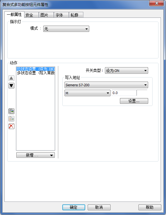

一个按钮按下置位PLC m0.0 同时触发宏指令通过宏指令给下位仪表通过MODBUS RTU (Adjustable) 地址 6X 0000 写 256 感谢

宏指令不会用,可用“复合式多功能按钮”实现,如下:
请教威纶通宏指令
