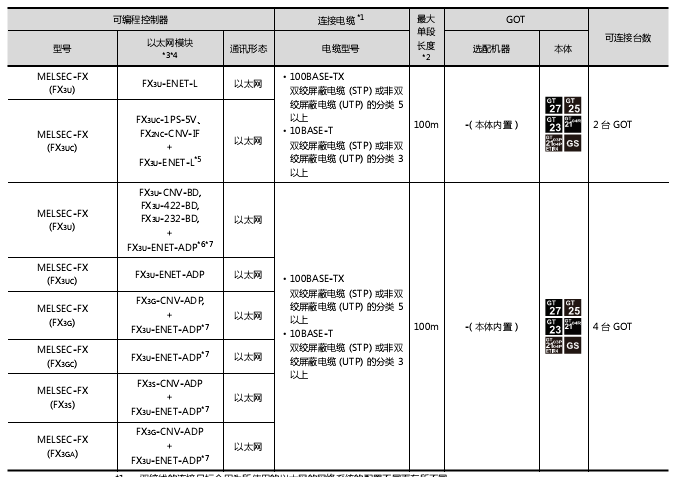

请问各位大侠六个三菱GS2107和一个FX3U-ENET-L可以实现一机多屏控制一个PLC吗

以前的手册上,FX3U-ENET-L 只能2台 FX3U-ENET-ADP 可以4台。
不知道现在有升级没。
