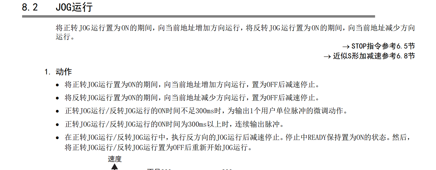

该模块按照书本程序写进去的,动作基本上没有问题,只是手动jog正好转时我点一下松开了电机不能立即停止。而是要走一段距离才停止,郁闷,还在找原因,还有就是怎么让他自动时正反转,现在是1速运行。伺服驱动器是富士的。脉冲列是正反转脉冲。

你有设置减速停止,反减速停止设成立即停止就好了.

说是接通不到300ms,只发一个脉冲,但是FP口要亮段时间才能停止发脉冲

还有就是 JOG没有设置立即停止的项

加减速有没有设置太长?再就是没立即停止

给U0\G25单元赋值H2
