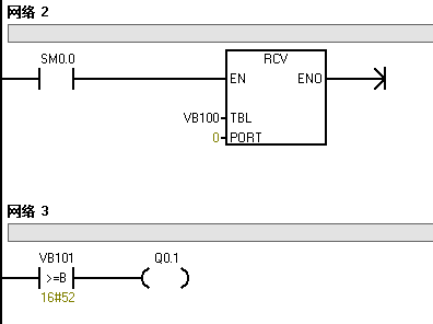

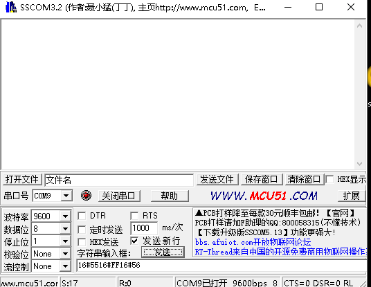

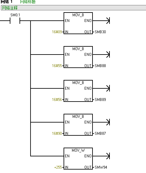

自由口模式,plc接受数据为啥不能让0.1输出
各位大佬一看,自由口模式西门子200为啥不能控制Q0.1输出
