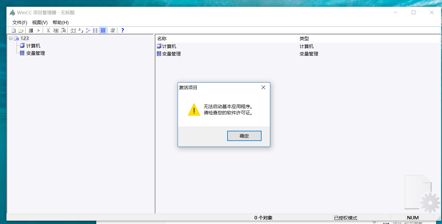

Wincc7.4sp1不能创建新项目,怎么解决啊?

描述:提示图片
下面有图片,知道怎么回事的大哥大姐帮帮忙啊!!

提示很明确,没有授权。

看截图,好像是你破解替换了某个文件才造成服务不能启动吧?WINCC7.4的破解可不是这么简单替换的,你得上网找内存补丁......

楼上正解,7.3以后破解方式变成补丁式 的了

随便找个项目,复制,或者低版本移植,有了项目,应该就可以用了,没必要一定新建吧
