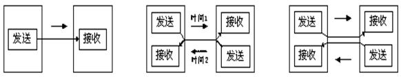

3. 根据传送方向分类
  根据信息的传送方向,串行通讯可以进一步分为单工、半双工和全双工三种。
  如果在通信过程的任意时刻,信息只能由一方A传到另一方B,则称为单工。
  如果在任意时刻,信息既可由A传到B,又能由B传A,但只能由一个方向上的传输存在,称为半双工传输。
  如果在任意时刻,线路上存在A到B和B到A的双向信号传输,则称为全双工。

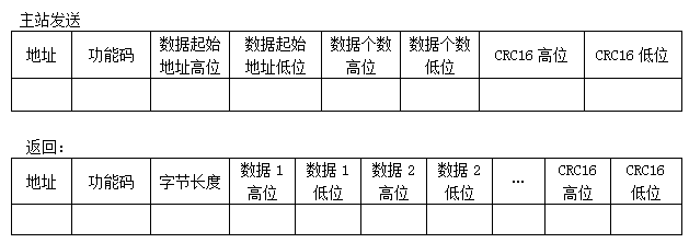

modbus信息帧结构组成
7. MODBUS命令报文
读数据
8. MODBUS关键概念
(1)上位机读取数据每次间隔时间一般不小于100ms
(2)设备地址:MODBUS从机通讯地址,在一个网络中不能有两个相同的地址。(3)功能码:MODBUS 协议规定的功能码
(4)寄存器地址和寄存器数
主站命令中的参数是从寄存器地址开始的寄存,读寄存器长度的N个寄存器。(5)从站响应数据
从站响应数据是:字节数和N个数字节数据。

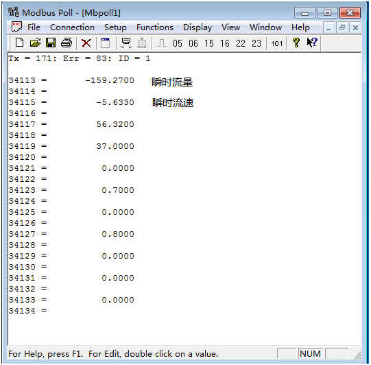

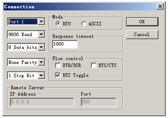

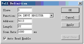

11. MODBUS调试软件MODBUS PULL
以从站地址为1,波特率9600,读取所有实时数据为例设置方法如下:
按照表2所示:起始寄存器地址4113  寄存器个数为22
1. 设置采集命令包括设备地址(1)、MODBUS功能码(04)、寄存器地址(4113)、寄存器长度(2)、采集间隔(1000)。
2.设置串口数据
根据从机串口格式(1位起始位 8位数据位 1位停止位,无校验)设置如下图:
3.设置数据显示格式
4.通讯成功界面
