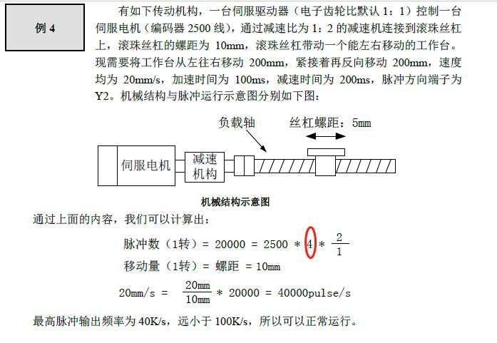

伺服脉冲算法求教指点 先谢谢大侠了

:伺服脉冲算法求教指点 先谢谢大侠了
2500*4*1分之2 4是什么?

编码器的4倍频

2楼正解

4倍频,编码器脉冲的上下沿。
