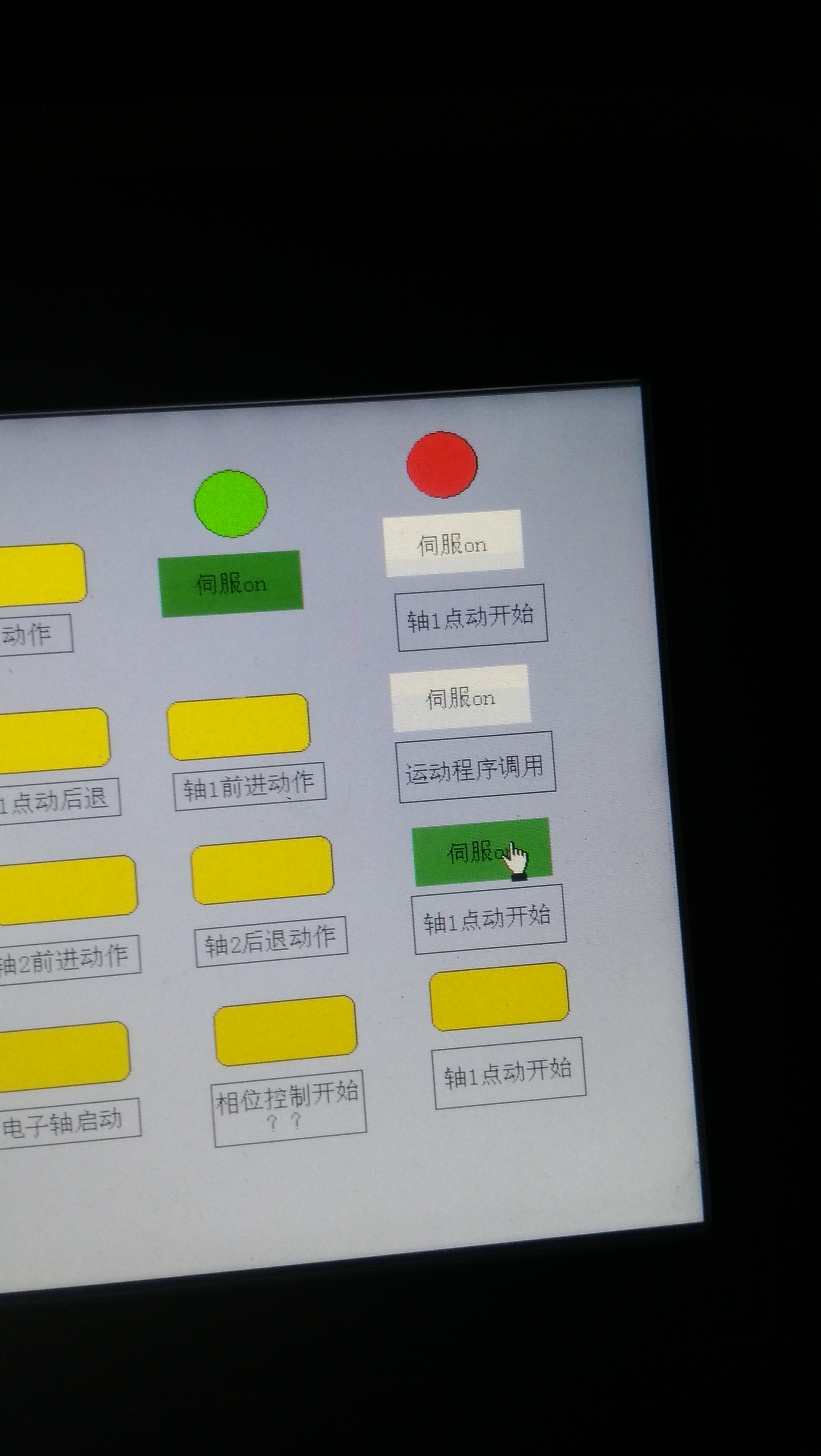

安川plc求助,关于m寄存器的自保持问题。程序或者系统怎么设置m寄存器上电清零。
手册大概说了d寄存器初始化是否清零,请问大侠们怎么设置mb000000到mbXXXXXX清零。
图片的按钮上电就接通,程序设计有缺陷。

可以在a启动图做初始化操作

引用第2楼安川电机于2019-01-13 20:22发表的 :
可以在a启动图做初始化操作
怎么弄,麻烦写一个看看
