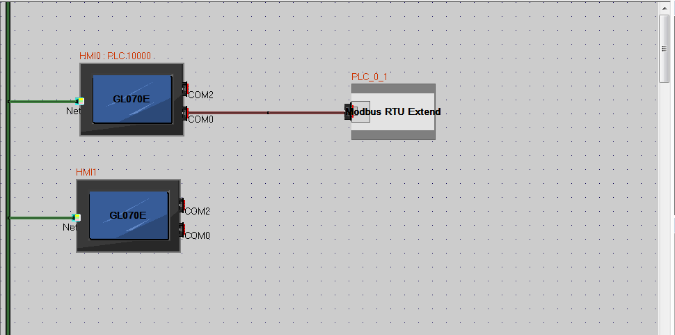

步科俩GL070E共同读取一个设备,屏之间使用网口连接。请问做过有类似的吗?方便指点一下吗?
有关配置如图 ,
触摸屏的网关都是196.168.0.1
HMI0 与控制器采用 RS485 ,19200.8.1无校验。
目前出现的问题
HMI0 可以读取控制器的数据,HMI1有一个数据会显示HMI0中的,并会根据HMI0变化而变化,其余都显示0 ,也没有显示PLC无响应的问题。
不清楚什么问题,
