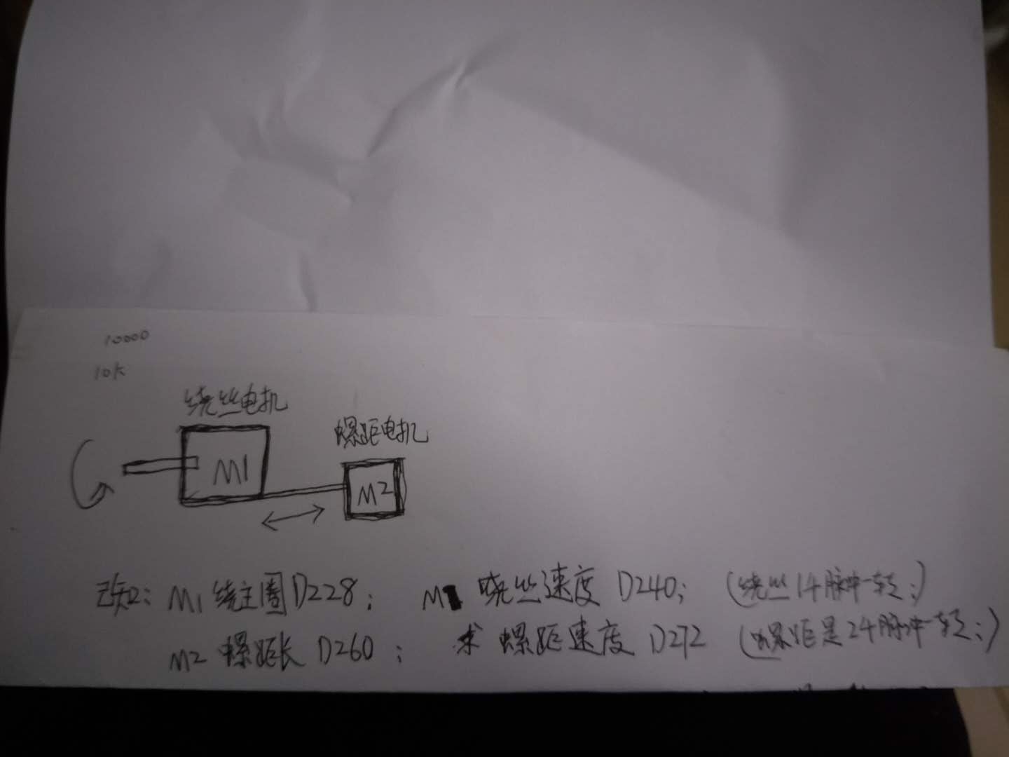

有两个步进M1是绕丝电机转圈的,M2是左或移的刚好是螺距一样。  M1.1000脉冲一转,绕圈数屏上设置(D228内)绕丝速度也在屏设(D240内),
M2,2000脉冲一转,它往右移总长(螺距)在屏设(D260)  它导程是5毫米   要求螺距速度(D270内)未知;让PLC自动算出来刚好同时启停吧。
也就是说,M1开始绕,M2也开始自动右移,刚好等距,这是三菱3U,无插动功能。只能让他自动算出M2的速度来。书上也看了好多不明白。
麻烦哪个老师帮我写一下公式哈;都为脉冲数吧,我还没换算的;记得把我写的地址(D  )代入哈,要不我又还是不明白;希望谅解;谢谢大家。

首先第一个问题 你D260是脉冲数 还是已经换算好的距离  先默认你输入的是距离吧 那么D270=(2000*D260/5)/(1000*D228/D240)     理解你这个问题的关键点在于 这个2个轴运动完成的时间是一样的  这样的话 你2个等式之间就可以转换了  至于约分什么的 就直接这样输入等式 直接让PLC自己是处理吧

    要确保两个电机同时启停,就是运动时间一致就可以,我原来做过,但是弊端就是运算出现小数时麻烦,没有那么精确
    简单的说两个电机运行时间t1=t2,t1=s1/v1 ,t2=s2/v2。可以理解为D228=s1,D240=v1,D260=s2,D270=v2,求解v2

    D270=(2000*D260/5)/(1000*D228/D240) 最终是这样吗,我怎么是D270=D240*d260\D228
