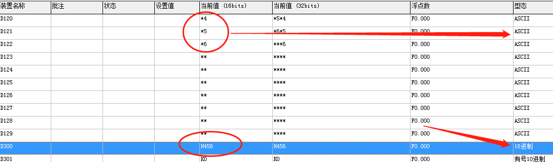

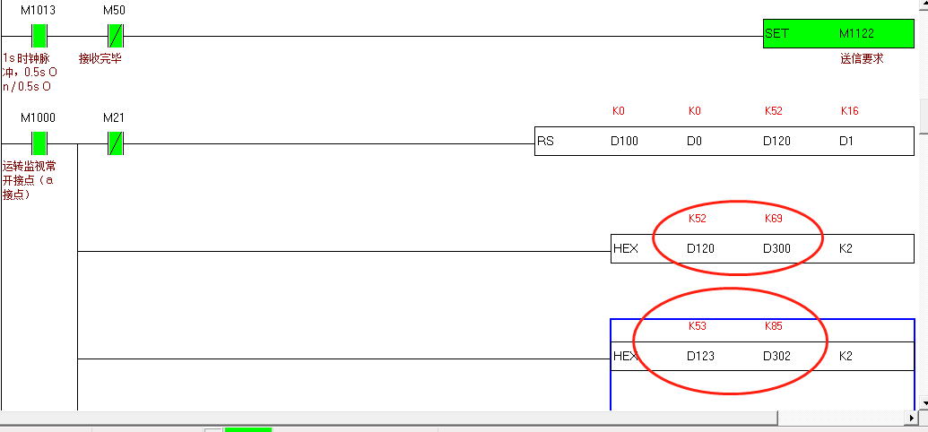

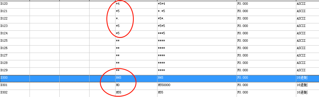

情况是这样:
CCD发送一个距离的数据比如0.168过来,我PLC接收到,以ASCII码形式显示也是0.168,但十进制显示数据就不是一样的了。。。
如何才能转换成十进制浮点数的0.168,或者比如,他发个168,怎么转换成十进制的168
多谢各位大佬指点迷津

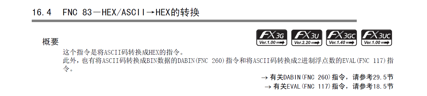

并没有看到问题
yfcc923
77 个
207 点
1315 分
在线时间: 129(小时)
2013-06-08
2025-05-27
查看yfcc923的
发表于: 2019-01-10 11:42
是这个指令吗?
