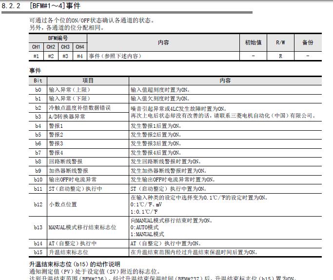

我用FX2N-4AD的时候,用BFM#28来做热电偶断线的检测,但是在FX3U-4LC的时候却找不到这项了。在FX3U-4LC中如何写热电偶断线的检测?

應該是在BFM#1,2,3,4的b8,看一下手冊吧

如图 提取数据就可以

谢谢老师的帮助,我在机上做了实验,是BFM#1,2,3,4的b0
