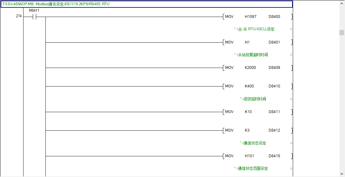

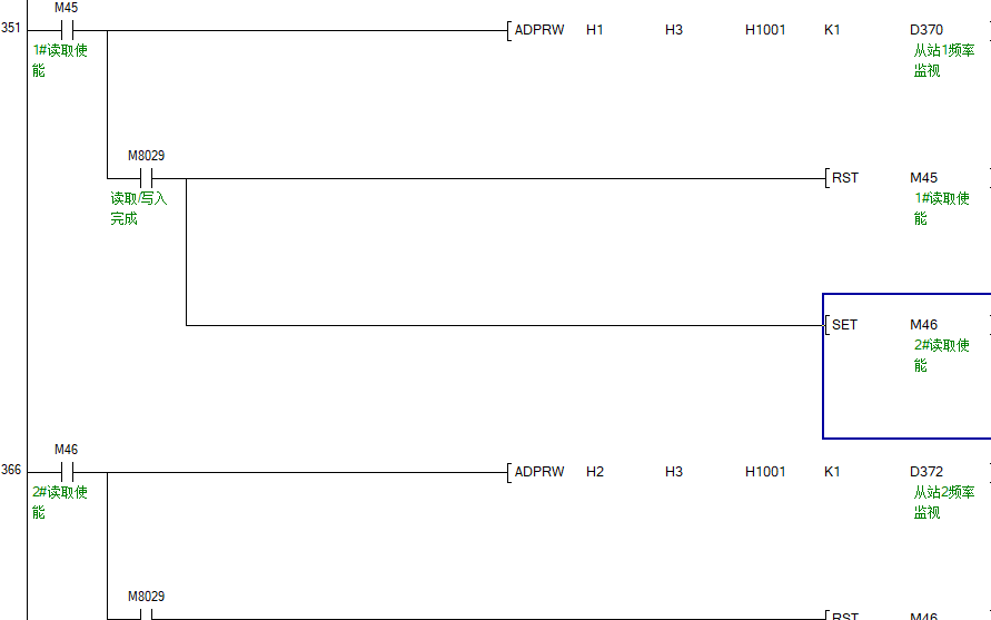

三菱plc和台达变频器rtu通讯 读不出频率怎么回事

程序附上。可以正反转 可以写频率,就是读不了

感觉好复杂,之前用三菱的就是按照手册写的通讯然后轮询,调用同一个指令就行了
