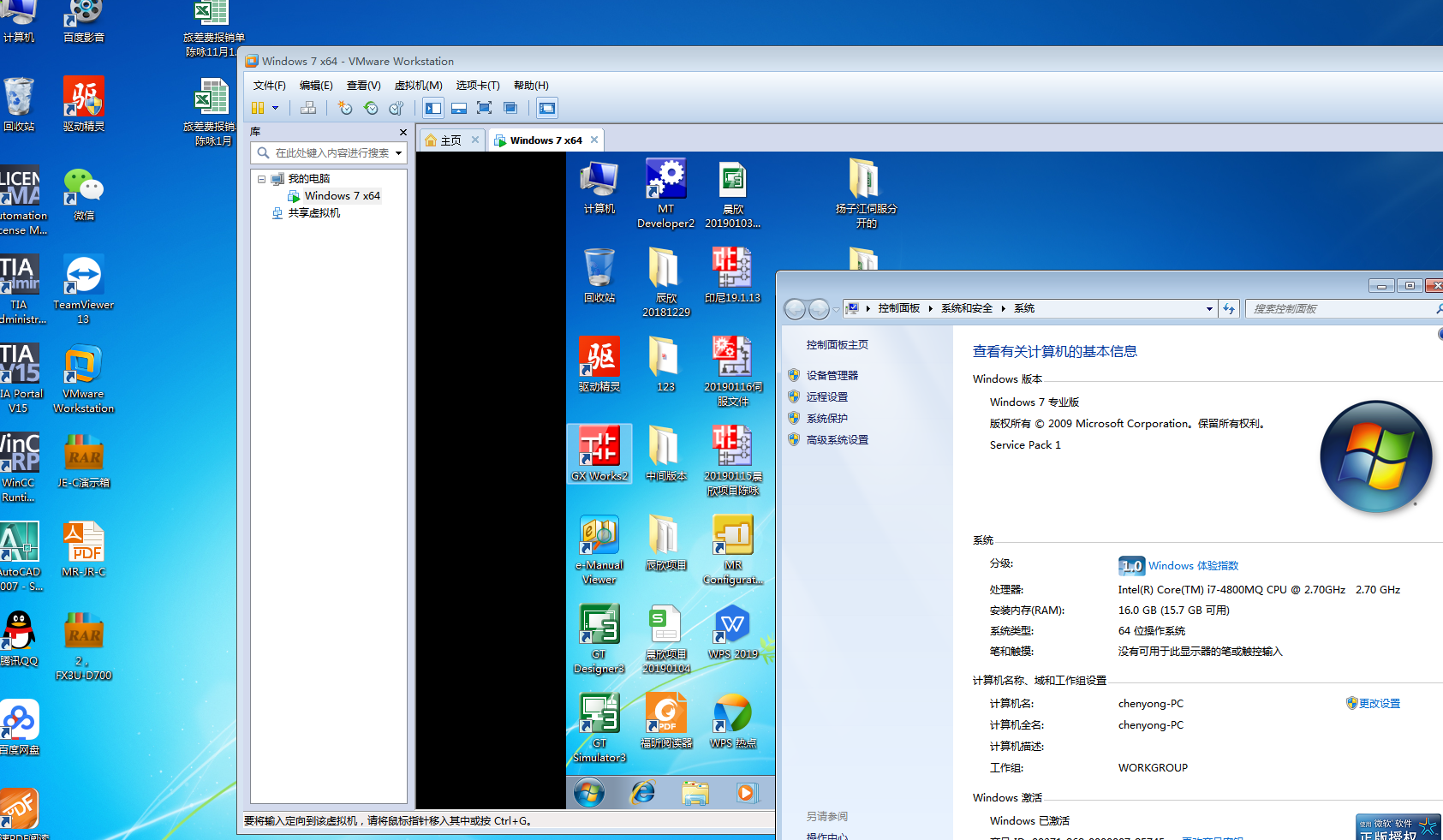

本人买的3800二手tinkpad,另配一个500g固态,配置i7 ,16处理器,开虚拟机搞三菱程序,主机直接上博图v15,
24轴伺服都网络通讯,的程序编写和下载,可以同时打开2个博图软件的程序进行相互复制没有问题,我买的是T540P
