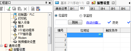

发表于: 2019-01-09 14:05
找了个简易介绍,看的不明白。
就是想知道怎样实现字报警,
d0=1 报警xxx
d0=2 报警yyyy
d0=3 报警mmmmm
请用过的高手指点一下,谢谢
17010054343
45 个
219 点
1747 分
在线时间: 17(小时)
2018-07-11
2022-12-27
查看17010054343的
发表于: 2019-01-10 09:00
你可以在报警设置里改为字监控
下载积分:+5(xingzb2) 真诚感谢!

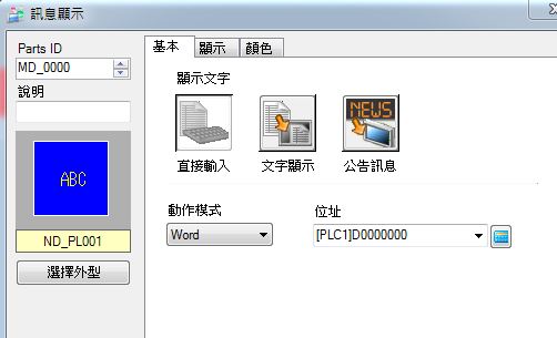

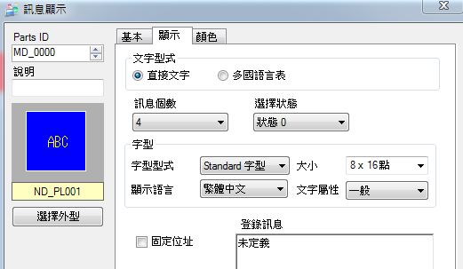

lewis3135
61 个
162 点
850 分
在线时间: 83(小时)
2017-11-07
2026-03-06
查看lewis3135的
发表于: 2019-01-11 15:25
訊息顯示用WORD
xingzb2
669 个
1025 点
1524 分
在线时间: 985(小时)
2015-07-11
2026-05-25
查看xingzb2的
发表于: 2019-01-11 17:46
原来是这样子,
谢谢2楼,3楼的指点。
xingzb2
669 个
1025 点
1524 分
在线时间: 985(小时)
2015-07-11
2026-05-25
查看xingzb2的
发表于: 2019-01-11 18:07
试过了,没问题,谢谢楼上的兄弟
