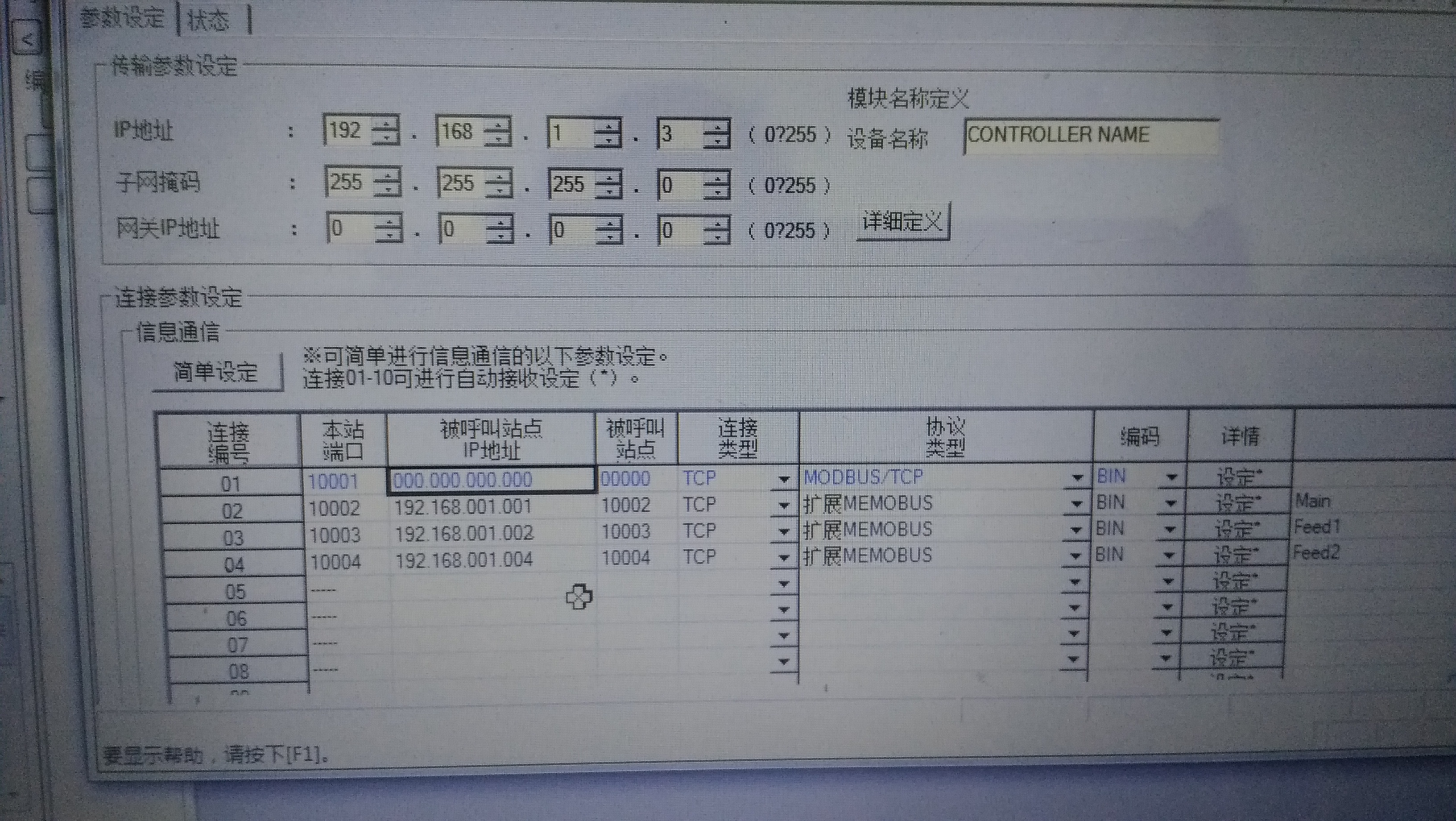

描述:plc的通信218ifd模块设置

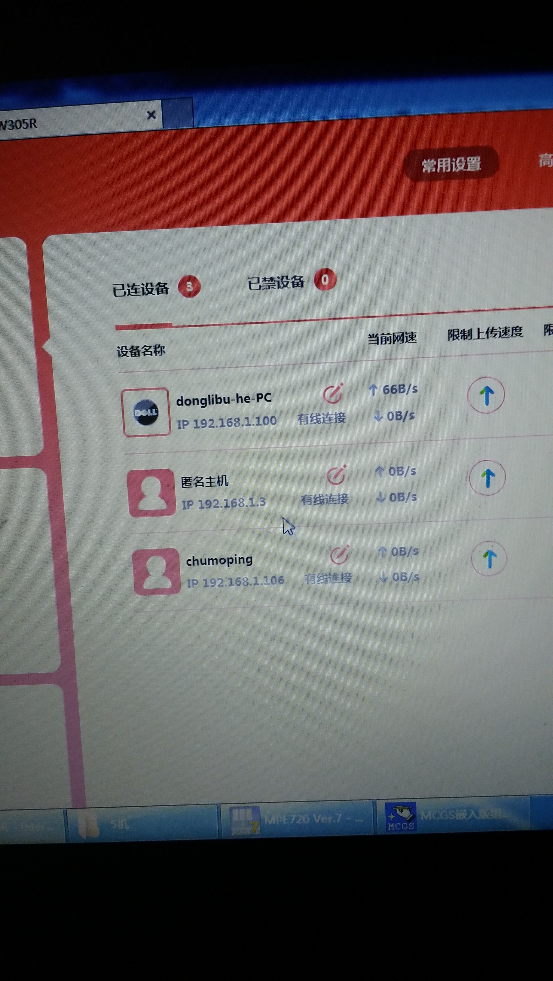

求助怎么与mcgs通信,是tcp/modbus协议的。不知怎么设置,现在将plc与路由器,plc与mcgs连接好。
但是不知怎设置plc与mcgs通信,MP3300的plc,mcgs信号是tcp1061ti 的。

IP地址,端口号,通讯协议等,”设定*“这里设定自动授信有效。运动控制器侧就没有其他设定了。

安川的PLC没用过,之前做了一个三菱L02和MCGS通讯的,智能给你一点启发,三菱当时在PLC设置里面设置了通讯方式-modbus-tcp,设置了通讯口4096,然后将MCGS的IP地址和三菱的地址设置在同一目标地址下,在MCGS程序的设置里面还有个驱动需要调出来,之前只注意有三菱FX和Q,西门子有200/300的,没注意有无安川的驱动

发表于: 2019-01-10 12:20
这样设定是没什么问题得,这个界面没有看见使能自动接受。
