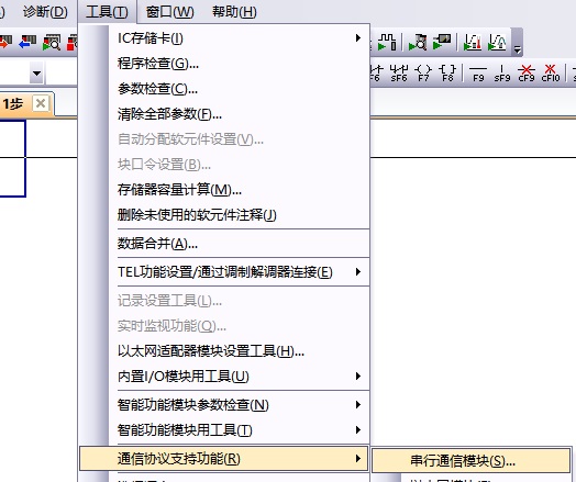

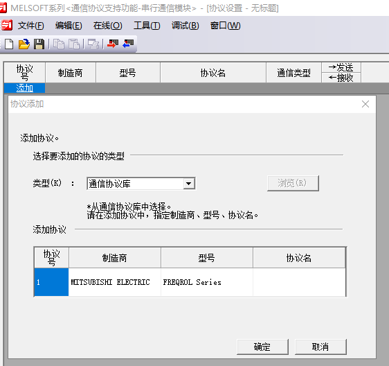

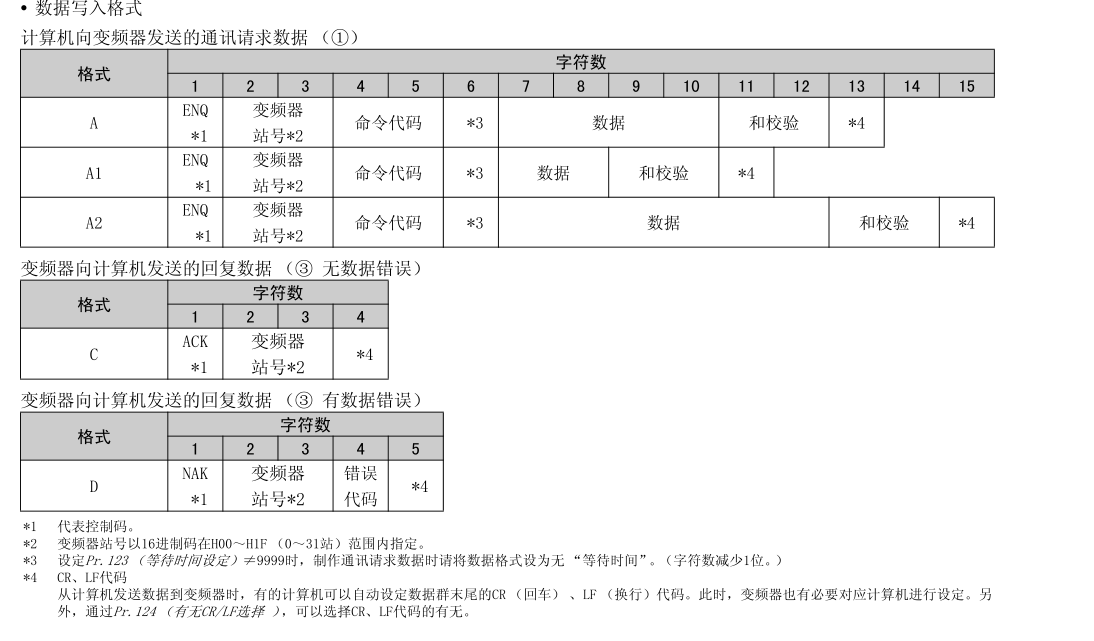

QJ71C24-R4,CH1跟三菱变频器E740做通讯有没有专门的指令?OUTPUT指令和INPUT 指令能直接读取变频器的频率吗?

如果和三菱变频通讯,有专门协议
