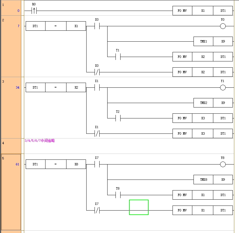

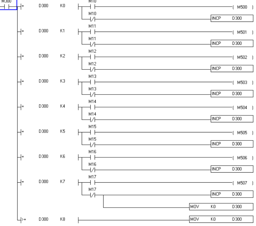

一共8个灯循环控制 (一亮一灭),我如何任意选择3或者4个灯循环。
我用的是台达PLC,程序该怎么写。

发表于: 2019-01-07 21:19
这样写不知道你晓得不

发表于: 2019-01-07 21:39
这是我摸索出来的

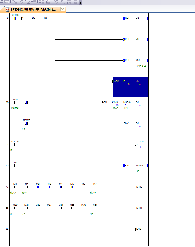

发表于: 2019-01-08 18:08
我用的三菱的模拟的 用移位指令应该比这个好写的
