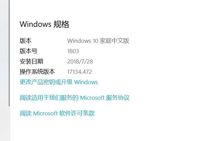

请问各位高工,有谁知道FP-XH PLC 2.0USB接口跟电脑连接不上,插上去啥都没反应是怎么回事?如果驱动没装好,应该有显示FP-XH黄色报警呀?啥都不显示,怎么办?打过官网电话,说是系统问题,要装正版系统,你们都是原装正版系统吗?我电脑也是京东买时带的Win10系统,应该也不至于那么水吧,请问有啥办法解决?

装个Windows 10 专业版吧。

确认USB通讯线有没有问题?我昨天也碰到这个情况,插到电脑上面没有任何反应。 换一根线就好 。
