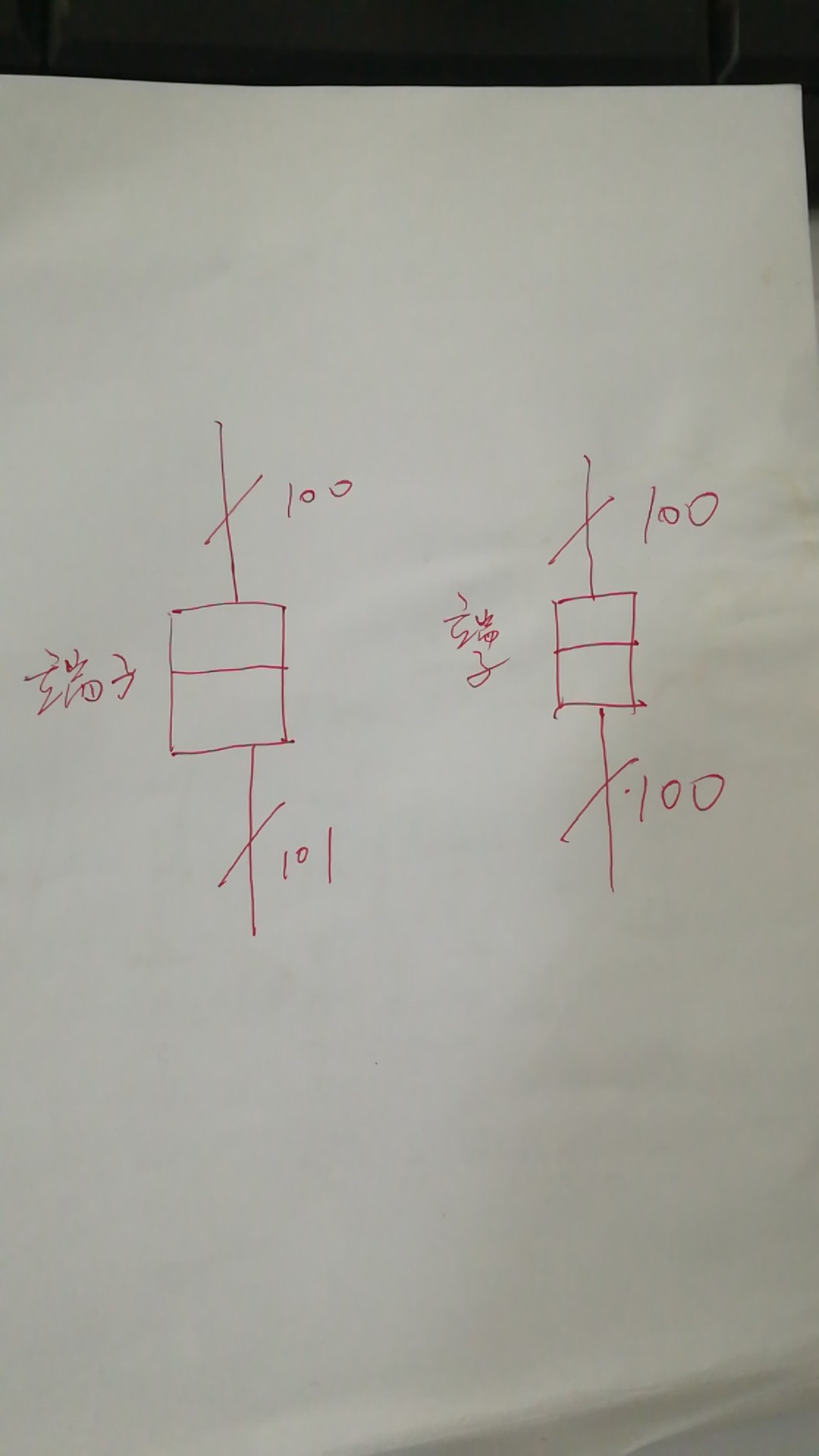

那种编号是规范的?

经端子序号不变,端子不是元器件,电路经过后不会导致电压或电流的变化,如果序号改变那分析电路就会很困难

一楼,说的对。

不变,第二种,限于端子排
